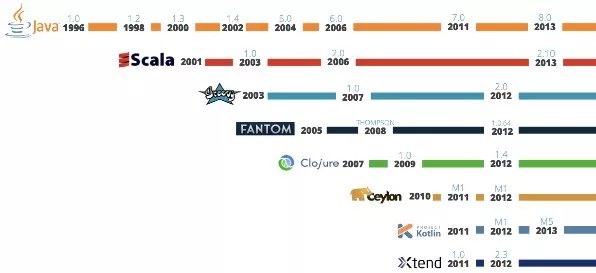

摘要: Java已经成为历史。它无法发展成现代语言,同时保证向后兼容性。但它为我们带来了最好的JVM生态系统,并引导了许多优秀语言的诞生,如Groovy、Scala、Clojure、Kotlin等。▌欢迎年纪最小的Kotlin!Kotlin诞生于2011 ...
欢迎年纪最小的Kotlin!
Kotlin诞生于2011年,但在去年Google宣布Kotlin成为安卓的官方开发语言之后迅速走红。Kotlin从其他JVM语言中借鉴了大量强大的功能。我们来快速浏览一下Kotlin能为Java开发者带来的好处。
