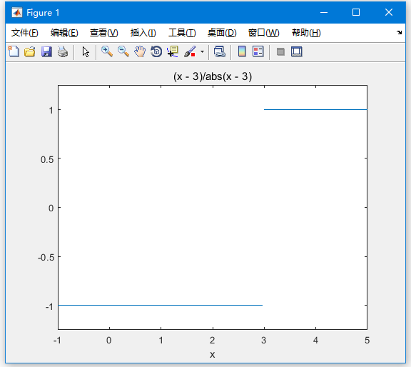

左右边界极限
当函数对变量的某个特定值具有不连续性时,该点不存在极限。 换句话说,当x = a时,函数f(x)的极限具有不连续性,当x的值从左侧接近x时,x的值不等于x从右侧接近的极限值。
对于x <a的值,左极限被定义为x - > a的极限,从左侧即x接近a。 对于x> a的值,右极限被定义为x - > a的极限,从右边,即x接近a。 当左极限和右极限不相等时,极限不存在。
下面来看看一个函数 -
f(x) = (x - 3)/|x - 3|
下面将显示不存在。MATLAB帮助我们以两种方式说明事实 -
  • 通过绘制函数图并显示不连续性。
  • 通过计算极限并显示两者都不同。
通过将字符串“left”和“right”作为最后一个参数传递给limit命令来计算左侧和右侧的极限。
例子
创建脚本文件并在其中键入以下代码 -
f = (x - 3)/abs(x-3);ezplot(f,[-1,5)l = limit(f,x,3,'left')r = limit(f,x,3,'right')
MATLAB
执行上面示例代码,得到以下结果 -
显示以下输出结果 -
Trial>> Trial>> f = (x - 3)/abs(x-3);ezplot(f,[-1,5])l = limit(f,x,3,'left')r = limit(f,x,3,'right')l =-1r =1

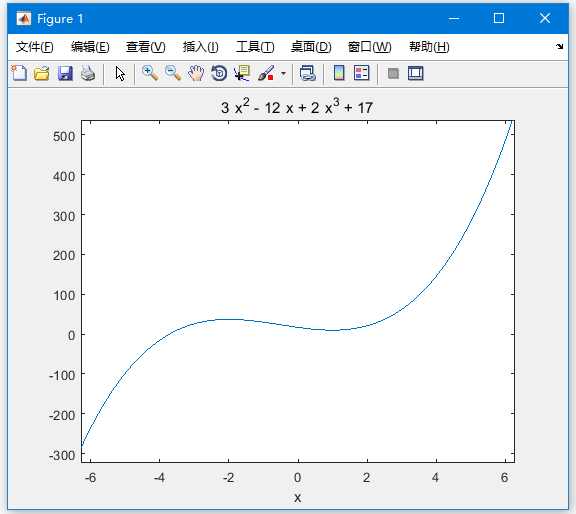

首先输入函数并绘制图,代码如下 -
syms xy = 2*x^3 + 3*x^2 - 12*x + 17;  % defining the functionezplot(y)
MATLAB
执行上面示例代码,得到以下结果 -

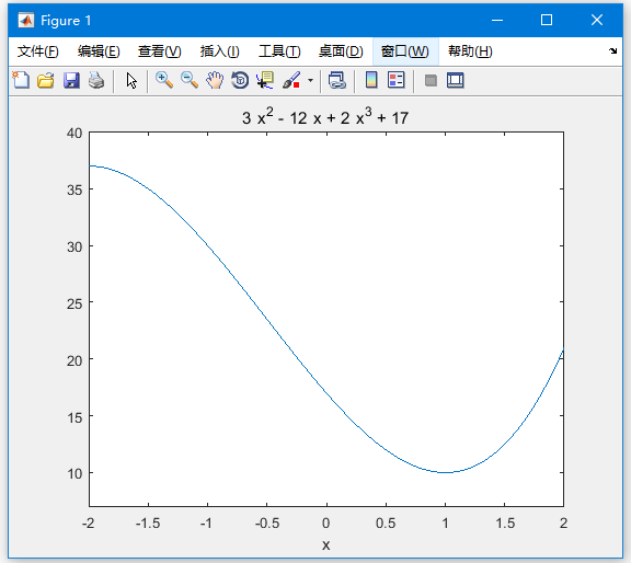

我们的目标是在图上找到一些局部最大值和最小值,假设要找到图中间隔在[-2,2]的局部最大值和最小值。参考以下示例代码 -
syms xy = 2*x^3 + 3*x^2 - 12*x + 17;  % defining the functionezplot(y, [-2, 2)
MATLAB
执行上面示例代码,得到以下结果 -
