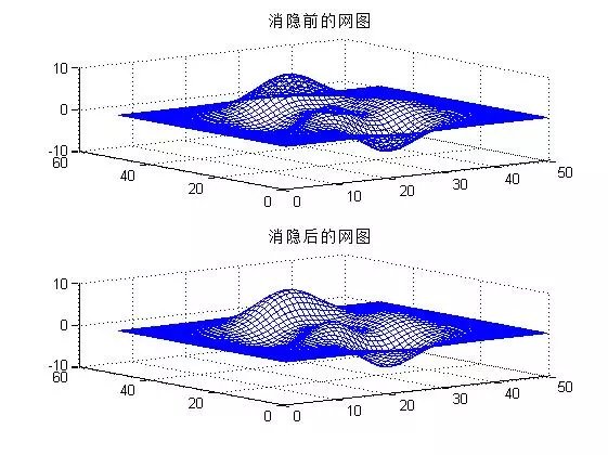

4.1. 消隐处理
 例.比较网图消隐前后的图形
z=peaks(50);
Subplot(2,1,1);
mesh(z);
title('消隐前的图')
hidden off
subplot(2,1,2);
mesh(z);
title('消隐后的图')
hidden on
colormap([0 0 1])

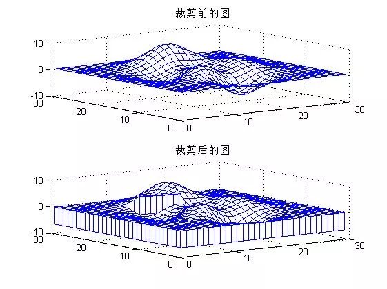

4.2. 裁剪处理
  利用不定数NaN的特点,可以对网图进行裁剪处理
  例.图形裁剪处理
P=peaks(30);
subplot(2,1,1);
mesh(P);
title('裁剪前的图');
subplot(2,1,2);
P(20:23,9:15)=NaN*ones(4,7);  %裁剪
meshz(P);    %垂帘网线图
title('裁剪后的图')
colormap([0 0 1]) %蓝色网线
注意裁剪时矩阵的对应关系,即大小一定要相同

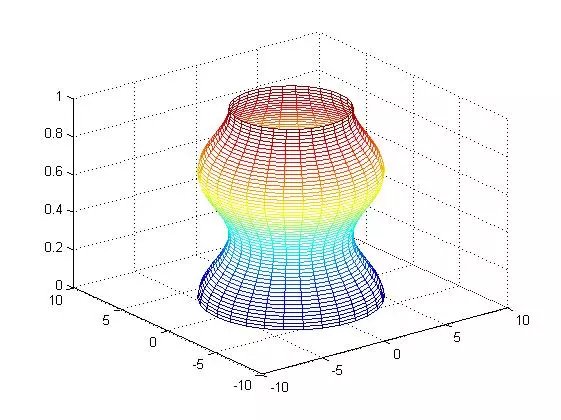

例.柱面函数演示举例
x=0:pi/20:pi*3;
r=5+cos(x);
[a,b,c]=cylinder(r,30);
mesh(a,b,c)

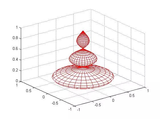

 例.旋转柱面图.
t=0:pi/12:3*pi;
r=abs(exp(-0.25*t).*sin(t));
[X,Y,Z]=cylinder(r,30);
mesh(X,Y,Z)
colormap([1 0 0])

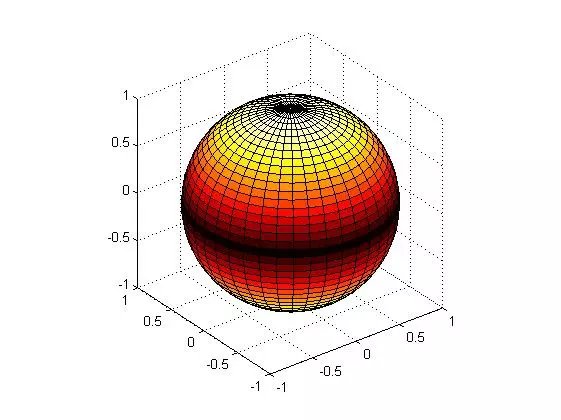

(2).球面图
  球面图绘制由函数sphere来实现
[X,Y,Z]=sphere(N)%此函数生成3个(N+1)*(N+1)的矩阵
surf(X,Y,Z) %产生单位球面
[X,Y,Z]=sphere %此型式使用了默认值N=20.
Sphere(N) %只是绘制了球面图而不返回任何值
例.绘制地球表面的气温分布示意图.
[a,b,c]=sphere(40);
t=abs(c);
surf(a,b,c,t);
axis('equal') %此两句控制坐标轴的大小相同
axis('square')
colormap('hot')
