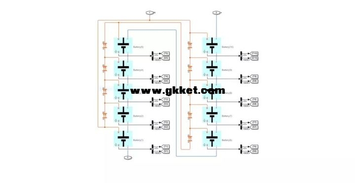

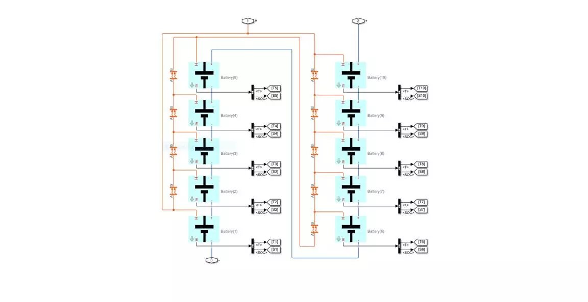

在上图中,10 个电芯以 10S1P 的形式形成一个电池包(此处工具为 Simscape)。蓝色的线表示电线连接,橙色的表示热交换连接。在图中电芯之间的热交换形式为热对流。

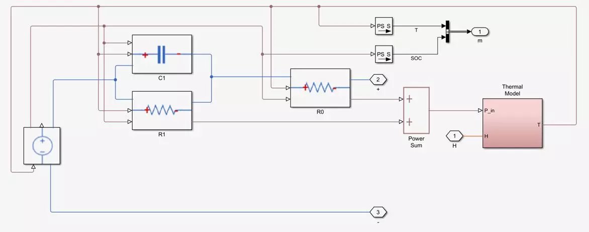

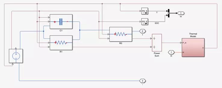

电芯的模型为下图所示:R0 表示内阻,R1C1 表示一对 RC,左边的电压源表示开路电压(Em)。由于只有一对 RC,所以这是一阶等效电路。

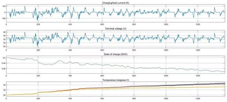

上图表明,通过在一个不断充放电的工况下的仿真,我们发现电芯 5 和电芯 6 有较高的温度,而电芯 1 和电芯 10 温度较低。原因是在串联结构中,位置处于中间的电芯散热较差,而处于边缘的电芯散热较好。

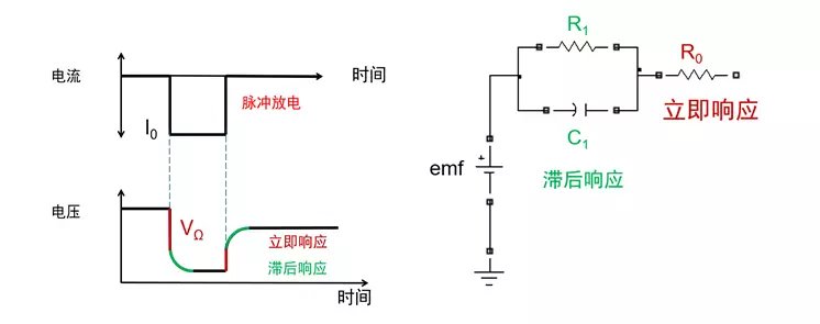

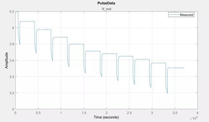

RC 等效电路有物理意义的前提是电路中所有 RC 对和 R0 都必须完整地“经历过”一个放电周期。 右下图所示的 RC 等效模型中,R0 表示一个放电循环中的“立即响应”,RC 对表示一个放电循环中的“滞后相应”。左下图表示脉冲放电以及开路电压(Em)的回稳过程。 可以看到,在一个脉冲放电后,电芯通过“立即相应”和“滞后响应”再静置一段时间后得到的稳定的开路电压。通常来说静置时间为 1 小时以上为佳。
脉冲放电的一个脉冲使得 10%(一个比较合适的百分比)的 SOC 下降,静置等待开路电压回稳。此处,10% SOC 的下降为一个估计值,假设一个电池容量为 100mAH,那么我们放电 10% 即 10mAH,如果放电倍率为 1C,分 10 次放完。那么单个脉冲放电时间为 1 小时 * 10% = 6 分钟。
如此重复多次(避免 SOC 为极限低点而损害电池),得到完整的脉冲放电曲线,我们就可以得出 RC 对、R0 和 Em 估计所需要的实验数据。

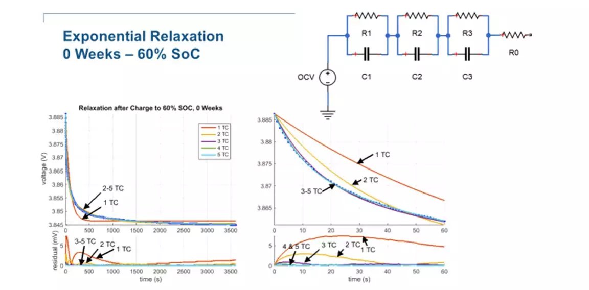

步骤一:确定RC 阶数
很多人理解为,RC 阶数越多越准确。这个是错误的观点,因为过多的 RC 阶数会让数学优化过程变得计算量过大;也有可能会造成过拟合现象,即将数据中的噪声数据也拟合出来。这样的数学模型没有意义。

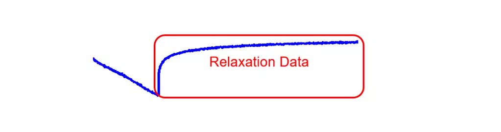

正确的 RC 阶数取决于:放电静置回稳后的那段指数曲线。
由于 RC 之积 Tau 的单位为时间。线段的长度为时间。该线段的函数表达式为:
如果为一个三阶函数,我们可以用 MATLAB 的曲线拟合工具箱去拟合:
y = 1c - a*exp(-b*x) - d*exp(-e*x) - f*exp(-g*x)
有了这个基本思路,我们就可以从一阶开始逐步用 MATLAB 做曲线拟合,直至符合要求为止。

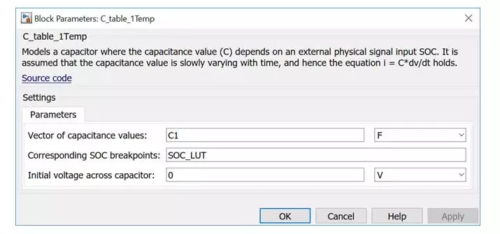

步骤二:构建参数估计模型(基于某一温度)

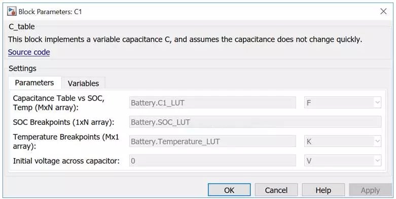

根据上一小节的原则确定模型阶数以后,我们可以用 Simulink/Simscape 来构建电芯参数估计模型。此处 C1、R1、R0、Em 都是基于 SOC 的 Look-Up Table。

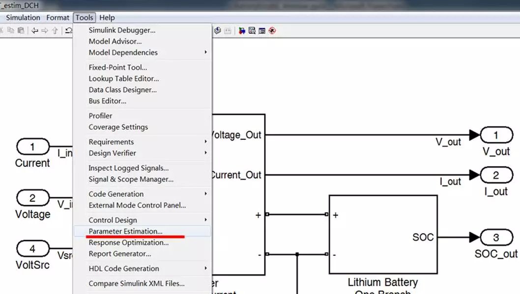

步骤三:参数估计和验证
参数估计的输入为某一温度下的放电数据,输出为 Em、RC、R0 等参数的 Look-Up Table(一维)。
Simulink Design Optimization 可以根据输入数据,选择不同的算法进行参数估计,目的是仿真曲线和实验曲线误差最小。
参数估计有几种优化算法可选:

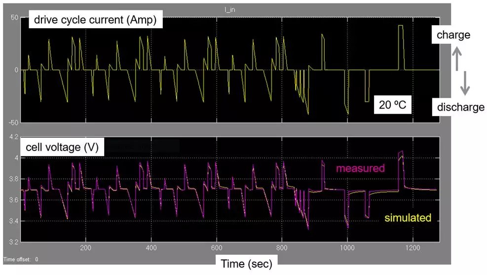

在参数估计结束之后,可以做实际工况数据对模型的验证工作。所谓验证就是用实际的电池运行数据(同一温度下)来校验得到的等效模型。如果误差很小,那么表示该模型真实可用。例如:下图的黄色(仿真)和紫色(实测)的数据基本一致。

实验显示:在电池未老化的时候(0 周),用 3 阶等效电路模型可以反映电池特性。
在电池老化后期,用 5 阶等效电路模型可以反映电池特性。

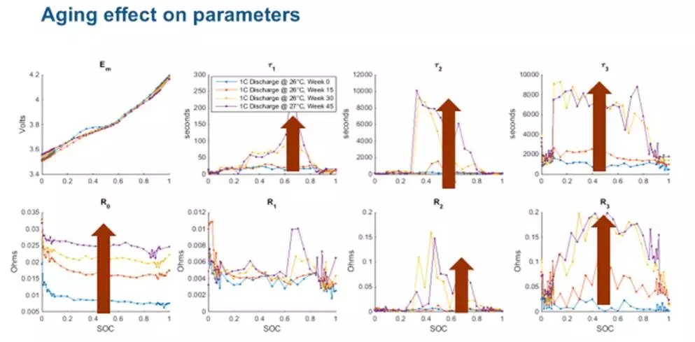

电池参数的变化
实验显示,电池老化对等效电路参数的影响为:
  • 开路电压不变
  • R0 变化很大
  • RC 对数增加
  • Tau 增加(趋于稳态时间增长)
BMS 设计者如果能在控制器中建立一个内部的电池模型,通过参数规律和数值的估计,将有助于 SOH 的估计策略。

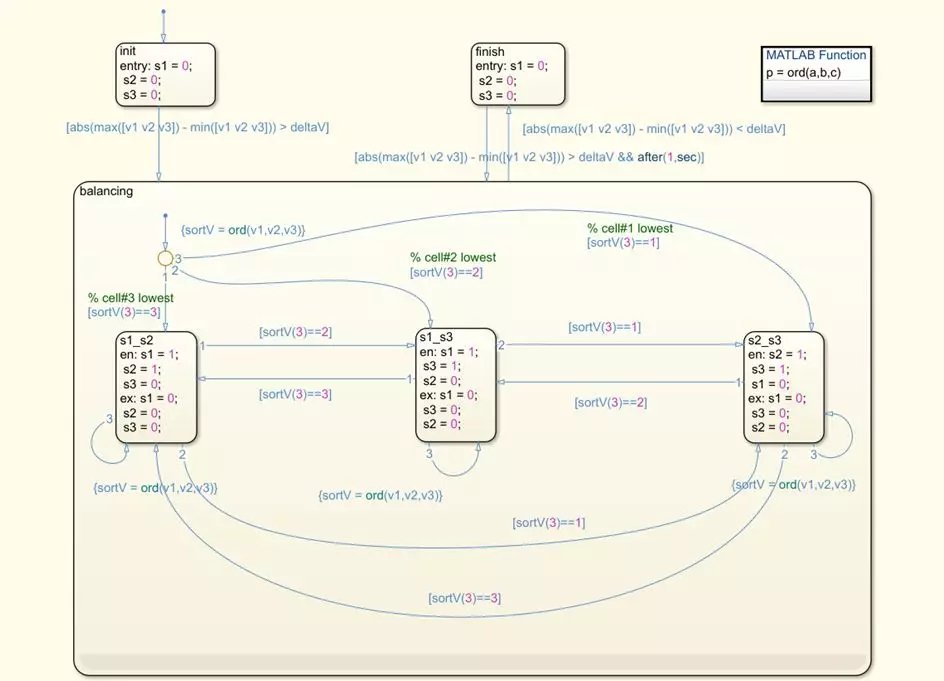

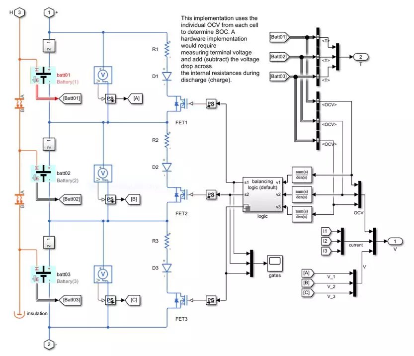

上图给出了一个被动均衡的示例模型,三个电芯组成的电池包在状态机(Stateflow)的逻辑驱动下控制 MOSFET 电路开关对各个电芯进行电压均衡。
