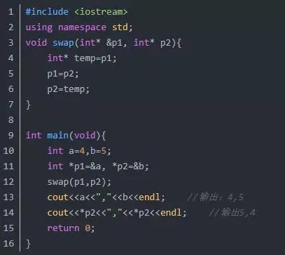

13. 引用& :注意要把引用的&与取地址运算符&区分开. 引用并不是取地址的意思,引用不产生副本,而是给原变量起了个别名 .由于引用是产生变量的别名,因此常量不可以使用引用。所以:
其中不可以直接写成swap(&a,&b),而必须用指针变量p1和p2存放&a和&b,然后把指针变量作为参数传入.

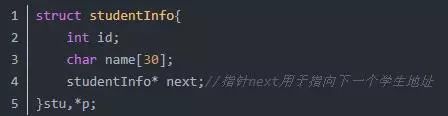

14. 访问结构体内的元素 :
于是访问stu中变量的写法:
stu.id
stu,name
stu.next
访问指针变量p中的元素的写法:
(*p).id   <=>  p->id
(*p).name  <=>  p->name
(*p).next  <=>  p->next

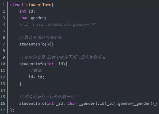

15.  结构体的初始化
注意:如果自己重新定义了构造函数,则默认生成的构造函数就会被覆盖. 如果想不经初始化就定义结构体变量需手动加上.
