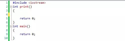

好了进入主题: 要求修改一下程序,写代码使整个程序运行后输出“hello world”不允许修改main函数,在强调一下不能修改main函数。
不允许修改main函数,这下仿佛我们就没辙了,因为我们学习C/C++语言的时候,明确说明main函数是程序的主函数,也是程序的入口函数,可是现在主函数为空,那怎么会执行子函数呢?

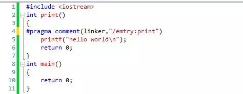

这里需要一个C++预编译标识符 #pragma comment() 来帮助我们搞定这个问题。使用的是:pragma comment( comment-type ,["commentstring"] )。
  • comment-type:一个预定义的标识符,指定注释的类型,应该是compiler,exestr,lib,linker之一。
  • commentstring:一个提供为comment-type提供附加信息的字符串。
这里我们需要使用linker来修改链接设置:#pragma comment(linker, "/entry:print");
看到了么?通过/entry参数来设置程序链接时候的主函数为print,这样,就相当于print函数是整个程序的主函数,他替换了main函数的作用,相反的,main函数则成为了一个子函数 完整的代码和运行结果如图所示:
