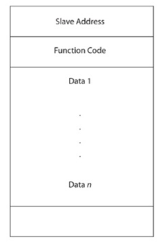

Modbus 分组帧可以分为两部分:应用数据单元(ADU)和协议数据单元(PDU)。ADU 由地址,PDU 和错误检查方法组成。PDU 由功能码和Modbus帧的数据段组成。图5‑1是 Modbus 串行协议的示例,也称为 Modbus RTU。(译者:注意 ADU 包含 PDU,两者是包含关系)
图5‑1 Modbus RTU
Modbus RTU 协议与 Modbus 的所有其他实现不同,包括 Modbus+,Modbus ASCII,Modbus TCP/IP,TCP/IP上 的 Modbus 以及 Modbus 的其他较不常见的实现。我们的重点将是 Modbus TCP/IP。Modbus TCP/IP 和 Modbus over TCP/IP 之间的一个主要区别是 ModbusTCP/IP 在数据包的有效载荷内没有校验和,就像在 Modbus RTU 中一样。

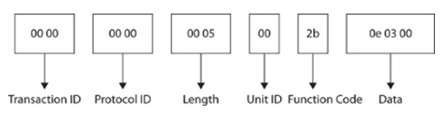

Modbus TCP/IP 由 ADU 和 PDU 组成,非常类似于 Modbus RTU。然而,在 Modbus TCP/IP中,
图5‑2 MBAP和PDU
ADU 由 Modbus 应用头(MBAP)和 PDU 组成。MBAP 头由事务 ID,协议ID,长度和单元 ID 组成。PDU 与 Modbus RTU 中的 PDU 具有相同的结构,具有功能码和数据有效载荷。数据包中的功能代码(FC)是帮助确定数据包性质的项目。例如,此处显示的功能代码为0x2b(43),为读取设备标识FC。这个FC向设备请求特定的信息,例如PLC的制造商和PLC型号。

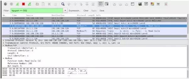

作为较旧的协议,Modbus 缺少大多数现代化的安全功能,甚至无法抵御诸如未经身份验证的命令发送和数据包重放之类微不足道的攻击。使用每个功能代码,数据包的数据部分发生变化,因此它包含正在请求的适当信息。作为示例,在功能码1的 Modbus 线圈的读取请求中,数据包的数据部分包含参考号,即开始读取的点和要读取的线圈数。图5‑4是 Wireshark 中的一个示例数据包:
图5‑4 Modbus 请求响应示例

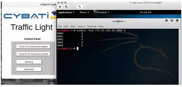

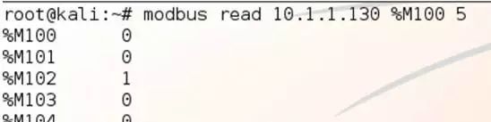

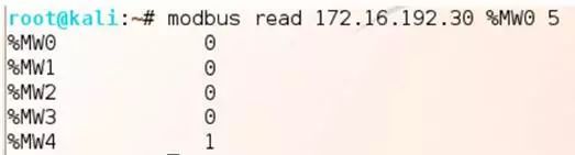

有多种读写Modebus线圈和寄存器的技术。你可以使用像Python这样的编程语言来手工处理数据包,因为数据包非常简单,而且有pymodbus这样的库来帮助你构建,接收和解析数据包。另一个使数据包操作变得简单的工具是scapy。当然,在大多数情况下,最简单和快速的方法是使用已经实现Modbus协议的客户端工具。这里推荐一个适合渗透测试人员使用的工具,modbus-cli。它允许你使用简单的命令来读写线圈和寄存器,如下图5‑5所示:

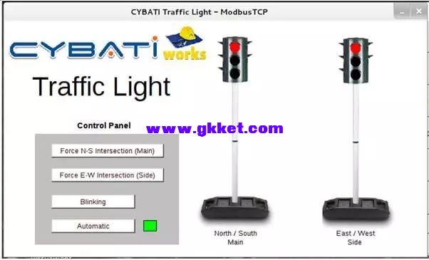

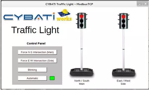

对Modbus设备进行渗透测试的一个难点,是需要找出每个线圈和寄存器对应的功能是什么。与很多协议不同,Modbus协议不会记录读写的值的意义。根据你的目标,你可以执行更多的测试,来收集更多设备执行逻辑的信息。利用CybatiWorks等模拟器系统,您可以尝试在非生产系统上执行测试和收集信息。通过使用人机界面(HMI),更改线圈和寄存器的影响变得更加明显。下面我们使用CybatiWorks模拟一个交通灯控制面板的示例,它的HMI非常简单,您可以看到系统处于自动模式。
图5‑5 查看寄存器
图5‑6 存储模式信息的寄存器
图5‑7 Cybatiworks模拟器
通过修改设置和遍历查询寄存器的值,你可以定位哪个寄存器与系统的模式设置相关联(这个过程比较像做游戏破解时CE的行为)。这个过程会花一些时间,而且当你查询系统中无效的地址时还会导致错误。如下图5‑7所示,通过上述步骤,我们发现设置寄存器%MW4的值为1,令系统处于自动模式,以使指示灯以给定的频率发生变化。
你可能想要更改系统的模式,从而使设备不会定时的改变交通指示灯。为了达到这个效果,你可能想要修改寄存器%MW4的值为零。但在这个例子中,这个设备并不能通过一次数据写来关闭自动模式。通过测试,我们认为这种现象可能是设备的内部逻辑导致的。要想关闭自动模式,一个特定的指示灯需要先被打开。我们使用写入命令,反转所有寄存器的值,但除了%MW3。之所以保留%MW3,是因为%MW3映射到了HMI上的闪烁按钮,无论其它寄存器是什么状态,只要%MW3被置位,所有指示灯将闪烁。完成上述步骤后,再将%MW4置为零,将禁用HMI中的设置。下图5‑8显示了写命令发出后,值的修改状况

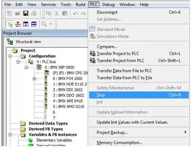

Modbus协议的实现中常常包含一些厂商实现的非标准的功能码。一个典型的例子是施耐德PLC中的0x5a(90)功能码。和大多数专有协议一样,你必须使用工程软件来分析协议的工作原理。工控安全研究和顾问公司Digital Bond在知名项目ProjectBasecamp中最早在一个Metasploit模块中,指出功能码 0x5a 的问题。该功能码实现了Modbus标准未允许的功能,如终止 CPU 的工作。这个高危功能码是通过记录工程软件(Unity Pro)与 Modicon PLC 的通信流量来发现的。
图5‑9 Unity Pro菜单项
通过数据包重放,可以看到这个命令字终止了Modicon PLC所有的运行逻辑。对于需要实时控制的系统,这样的攻击可能导致灾难性后果。

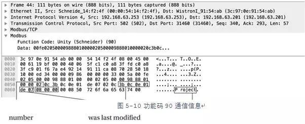

记录工程软件和PLC之间的通信可以从协议中提供一些可用的信息。执行功能代码90的情况下,PLC泄露了令人惊讶的信息,如图5‑10所示,包括最后加载程序到设备的机器主机名。当检查捕获自PLC和工程软件的流量时,Modbus中常常是未编码的字符串,从而易于从设备的响应中解析。
在示例中,项目名称为“Project“,十六进制值为”\x50\x72\x6f\x6a\x65\x63\x74“。进一步检查数据包,十六进制”\x08\x00\x00“是小端序似乎是项目修订号,通过程序解释后,会显示为0.0.8。”\x0c\x3b\x0c\x0e\x01\xde\x07“是项目文件上次修改的日期。下面显示的日期时间戳记以小时,分,秒,日,月和年为单位,也是小端序。
