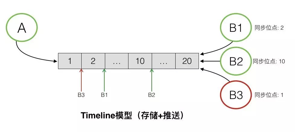

如图是 Timeline 模型的一个抽象表述,Timeline 可以简单理解为是一个消息队列,但这个消息队列有如下特性:
  • 每条消息对应一个顺序ID:每个消息拥有一个唯一的顺序ID(SequenceId),队列消息按 SequenceId 排序。
  • 新消息写入能自动分配递增的顺序 ID,保证永远插入队尾:Timeline 中是根据同步位点也就是顺序 ID 来同步消息,所以需要保证新写入的消息数据的顺序 ID 绝对不能比已同步的消息的顺序 ID 还小,否则会导致数据漏同步,所以需要支持对新写入的数据自动分配比当前已存储的所有消息的顺序 ID 更大的顺序 ID 。
  • 新消息写入也能自定义顺序 ID,满足自定义排序需求:上面提到的自动分配顺序 ID,主要是为了满足消息同步的需求,消息同步要求消息是根据『已同步』或是『已写入』的顺序来排序。而消息的存储,通常要求消息能根据会话顺序来排序,会话顺序通常由端的会话来决定,而不是服务端的同步顺序来定,这是两种顺序要求。
  • 支持根据顺序 ID 的随机定位:可根据 SequenceId 随机定位到 Timeline 中的某个位置,从这个位置开始正序或逆序的读取消息,也可支持读取指定顺序ID的某条消息。
支持对消息的自定义索引:消息体内数据根据业务不同会包含不同的字段, Timeline 需要支持对不同字段的自定义索引,来支持对消息内容的全文索引,或者是任意字段的灵活条件组合查询。
消息同步可以基于 Timeline 很简单的实现,图中的例子中,消息发送方是A,消息接收方是B,同时B存在多个接收端,分别是B1、B2和B3。A向B发送消息,消息需要同步到B的多个端,待同步的消息通过一个 Timeline 来进行交换。A向B发送的所有消息,都会保存在这个 Timeline 中,B的每个接收端都是独立的从这个 Timeline中拉取消息。每个接收端同步完毕后,都会在本地记录下最新同步到的消息的SequenceId,即最新的一个位点,作为下次消息同步的起始位点。服务端不会保存各个端的同步状态,各个端均可以在任意时间从任意点开始拉取消息。
消息存储也是基于 Timeline 实现,和消息同步唯一的区别是,消息存储要求服务端能够对 Timeline 内的所有数据进行持久化,并且消息采用会话顺序来保存,需要自定义顺序 ID。
消息检索基于 Timeline 提供的消息索引来实现,能支持比较灵活的多字段索引,根据业务的不同可有自由度较高的定制。

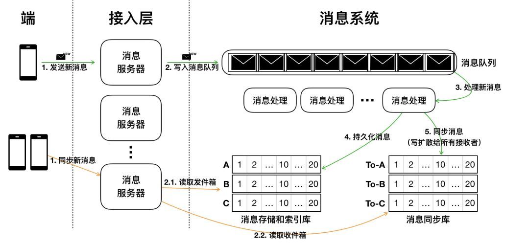

如图是一个典型的消息系统架构,架构中包含几个重要组件:
  • 端:作为消息的发送和接收端,通过连接消息服务器来发送和接收消息。
  • 消息服务器:一组无状态的服务器,可水平扩展,处理消息的发送和接收请求,连接后端消息系统。
  • 消息队列:新写入消息的缓冲队列,消息系统的前置消息存储,用于削峰填谷以及异步消费。
  • 消息处理:一组无状态的消费处理服务器,用于异步消费消息队列中的消息数据,处理消息的持久化和写扩散同步。
  • 消息存储和索引库:持久化存储消息,每个会话对应一个 Timeline 进行消息存储,存储的消息建立索引来实现消息检索。
  • 消息同步库:写扩散形式同步消息,每个用户的收件箱对应一个 Timeline,同步库内消息不需要永久保存,通常对消息设定一个生命周期。
新消息会由端发出,通常消息体中会携带消息ID(用于去重)、逻辑时间戳(用于排序)、消息类型(控制消息、图片消息或者文本消息等)、消息体等内容。消息会先写入消息队列,作为底层存储的一个临时缓冲区。消息队列中的消息会由消息处理服务器消费,可以允许乱序消费。消息处理服务器对消息先存储后同步,先写入发件箱 Timeline (存储库),后写扩散至各个接收端的收件箱(同步库)。消息数据写入存储库后,会被近实时的构建索引,索引包括文本消息的全文索引以及多字段索引(发送方、消息类型等)。
对于在线的设备,可以由消息服务器主动推送至在线设备端。对于离线设备,登录后会主动向服务端同步消息。每个设备会在本地保留有最新一条消息的顺序ID,向服务端同步该顺序ID后的所有消息。
