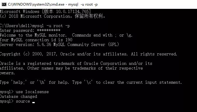

MySQL 数据库 source 命令,该命令是数据库导入命令。source 命令的用法非常简单,首先你需要进入 MySQL 数据库的命令行管理界面,然后选择需要导入的数据库,执行 source 命令。如下图所示。
确保脚本文件(.sql / .ddl)的字符编码是 utf8;
在运行 source 命令前先执行命令:set names utf8;
如果提示超出byte 错误,可以通过修改配置文件(/etc/mysql/my.cnf),将其中 max_allowed_packet=640M 进行修改,从而解决相应问题。

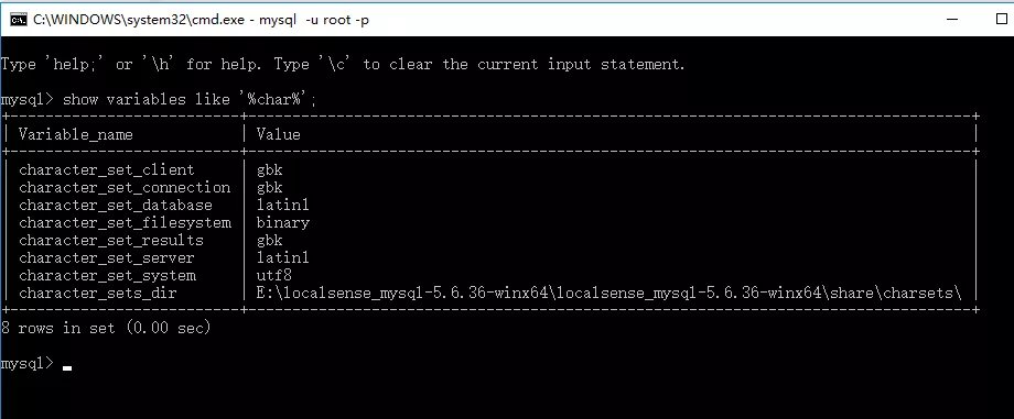

可以通过命令查看windows系统下mysql的安装路径:
show variables like '%char%';
然后看到的chars_set_dir就是MySQL的安装的目录。
