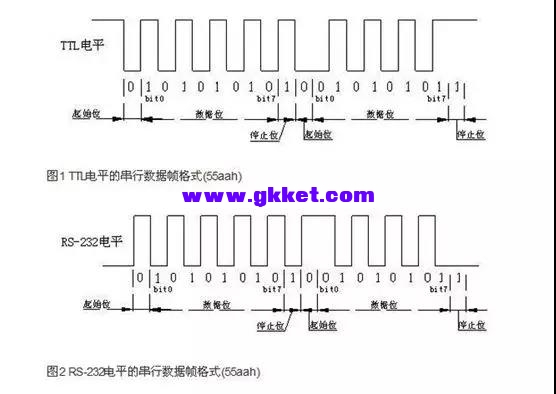

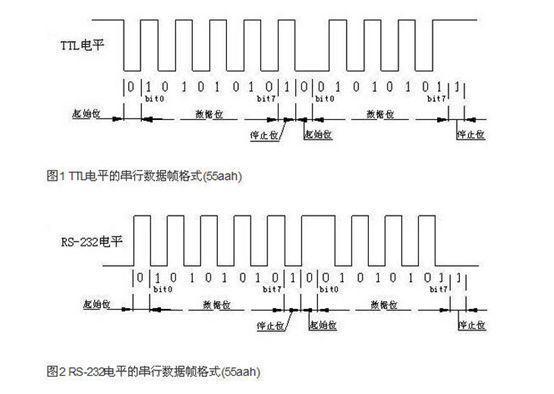

3、RS232标准
逻辑1的电平为-3~-15V,逻辑0的电平为+3~+15V,注意电平的定义反相了一次。

图:RS232和TTL/CMOS电平反相
