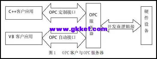

图1所示为OPC接口、 OPC服务器及OPC客户应用的联系。
像所有的COM实现一样,OPC的结构是客户机服务器模式。各个OPC客户程序通过OPC标准接口对各OPC服务器管理的设备进行操作,而不需关心服务器的实现细节及设备内部的具体细节。OPC把开发访问接口的任务放在硬件生产厂家或第三方厂家,以OPC服务器的形式提供给用户,解决了软、硬件厂商的矛盾,完成了系统的集成,提高了系统的开放性和可互操作性。
