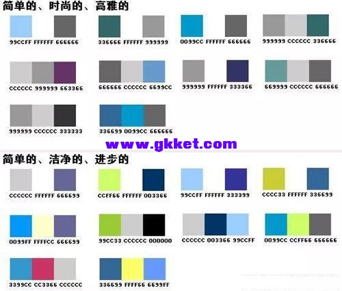

色彩选择
人机界面设计中色彩的选择也是非常重要的。人眼对颜色的反应比对文字的反应要快,所以不同的信息用颜色来区别比用文字区别的效果要好。不同色彩给人的生理和心理的感觉是不同的,所以色彩选择是否合理也会对操作者的工作效率产生影响。在特定的区域,不同颜色的使用效果是不同的。例如:前景颜色要鲜明一些使用户容易识别,而背景颜色要暗淡一些以避免对眼睛的刺激。所以,红色、黄色、草绿色等耀眼的色彩不能应用于背景色。蓝色和灰色是人眼不敏感的色彩,无论处在视觉的中间还是边缘位置,眼睛对它的敏感程度是相同的,作为人机界面的底色调是非常合适的。但是在小区域内的蓝色就不容易感知,而红色和黄色则很醒目。因此提示和警告等信息的标志宜采用红色、黄色。
使用颜色时应注意几点:
  (1)限制同时显示的颜色数一般同一界面不宜超过4或5种。
  (2)界面中活动对象颜色应鲜明,而非活动对象应暗淡。中性颜色(如浅灰色)往往是最好的背景颜色。
  (3)避免不兼容的颜色放在一起(如黄与蓝,红与绿等)。
