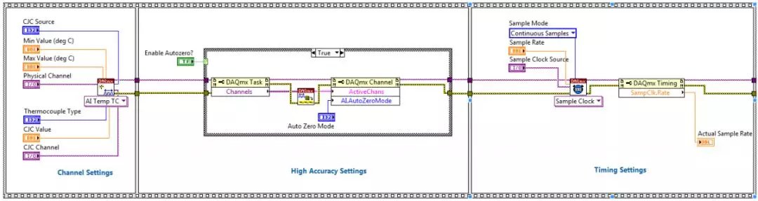

何时应该使用平铺式顺序结构?
平铺式顺序结构的数据流不同于其他结构的数据流。 所有连线至帧的数据都可用时,平铺式顺序结构的帧按照从左至右的顺序执行。 每帧执行完毕后,将数据传递至下一帧。 即一个帧的输入可能取决于另一个帧的输出。
与层叠式顺序结构不同,平铺式顺序结构中不必使用顺序局部变量在帧与帧之间传递数据。 平铺式顺序结构在程序框图上显示每个帧,故无需使用顺序局部变量即可完成帧与帧之间的连线,同时也不会隐藏代码。
在平铺式顺序结构中添加或删除帧时,结构会自动调整尺寸大小。
不可在平铺式顺序结构的各个帧之间拖曳隧道。
应确立数据依赖或使用流经参数可控VI的数据流,避免过度使用平铺式顺序结构。
(Real-Time, Windows)右键单击平铺式顺序结构,在快捷菜单中选择替换为定时顺序,可将平铺式顺序结构替换为定时顺序结构。

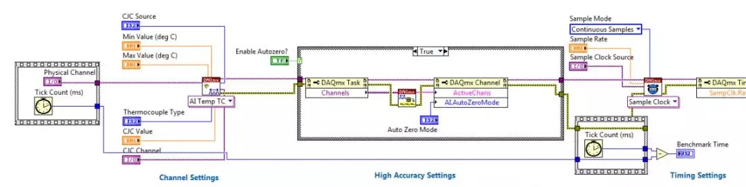

通过平铺式顺序结构来执行程序框图有助于代码性能的基准测试。通过使用框架内具有时间计数器的顺序结构,您可以决定两个时间计数器之间代码执行所花费的时间。这是一般数据流执行所无法实现的。
平铺式顺序结构和时间计数器VI有助于代码的基准测试

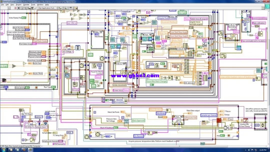

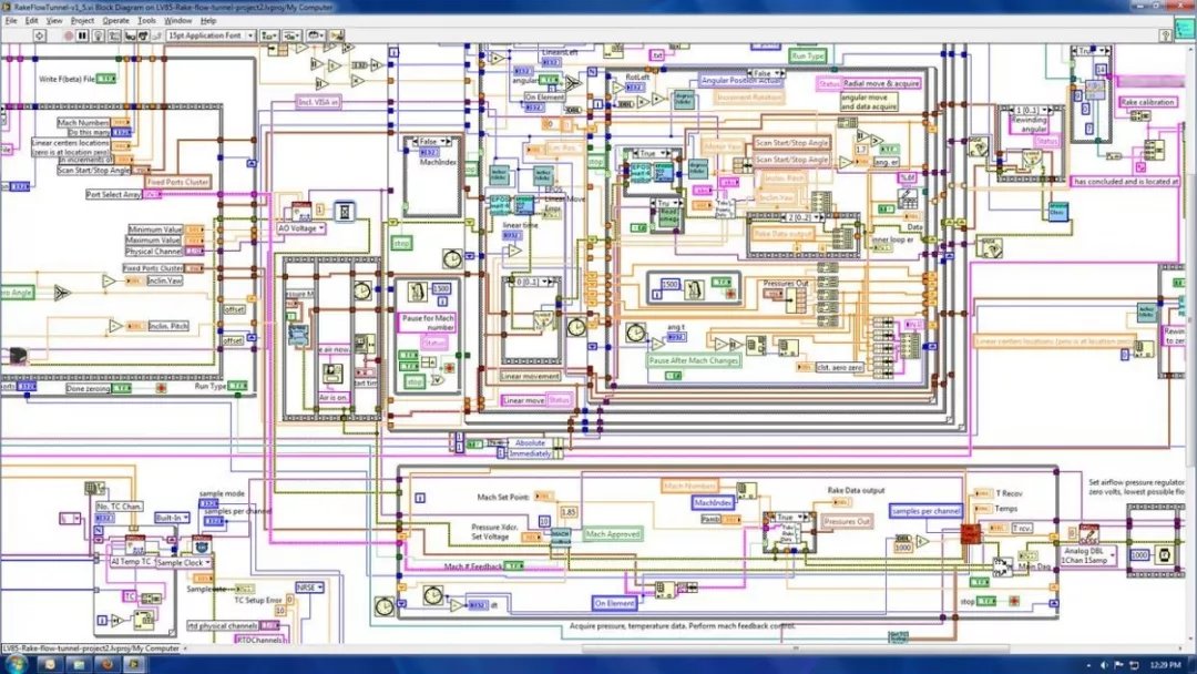

04创建庞大繁琐的程序框图

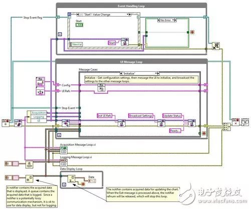

许多新LabVIEW用户都会把程序框图编写得非常繁琐庞大。对于一些复杂的应用程序,我们难免需要编写较大的程序框图,但庞大的程序框图从一定程度上也可以表明该程序缺乏编程架构。如果没有一个基本的架构,要长期维护该程序是非常困难的,而且如果以后要添加新功能也会非常困难。正如只有一个好的框架才能建造一栋结构合理的房子,一个好的编程架构可以为您构建应用程序提供了一个安全可靠的框架
几乎所有的程序员都会发现常见的框架中,软件架构是非常有用的。实际上LabVIEW中的许多架构,如生产者/消费者和状态机,与其他编程语言非常相似。
了解LabVIEW的架构可以缩短开发时间和提高应用程序的可扩展性。LabVIEW 2012包含了模板和项目范例,使理解架构变得更加容易。模板解释了不同的架构及应用。项目范例则是基于模板的更大型应用程序,演示了如何使用模板来应对实际的挑战。您可以将硬件加入到范例项目中,或者需要时可将项目范例作为一个整体应用程序,同时项目范例具有开放性且文档记述也很完整,所以您可针对具体应用进行自定义。

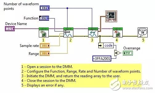

优秀的代码文档可以有效地帮助他人理解自己写的程序。遗憾的是,许多程序员通常在开发周期末期功能开发结束之后才开始进行文档撰写。这使得用于对代码进行文档记录的时间变得非常少。正确的做法应该是在开发过程中就需抽出时间来开始进行文档记录。文档对于编程人员自身也非常有用,尤其是当他们过段时间回来看代码却不记得当初他们为什么选择某些代码时。程序员经常会一边喝着咖啡,一边熬夜编程,这往往会出现“短暂失忆”。而文档则可以帮助程序员进行回忆。
一般情况下,相对于基于文本的程序,LabVIEW的图形化特性使得程序阅读更为容易,但是有效的文档记录可以减少“解码”程序所需的时间。添加文档注释到程序框图的最简单方式是使用自由标签。您可以在框图的空白位置双击左键,并输入文字,添加注释。然后,使用箭头标记来指向自由标签引用的特定代码。如果需要添加图片,则可将它们复制到剪贴板,然后粘贴到程序框图中。物理系统图片和数学公式均有助于清晰说明程序框图内的代码上下文。
