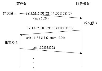

说明:(三路握手)
1.客户端发送一个SYN段(同步序号)指明客户打算连接的服务器端口,以及初始化序号(ISN) 。
2.服务器发回包含服务器的初始序号的SYN报文段作为应答。同时,将确认序号(ACK)设置为客户的ISN加1以对客户的SYN 报文段进行确认。一个SYN将占用一个序号。
3.客户必须将确认序号设置为服务器的ISN加1以对服务器的SYN报文段进行确认。

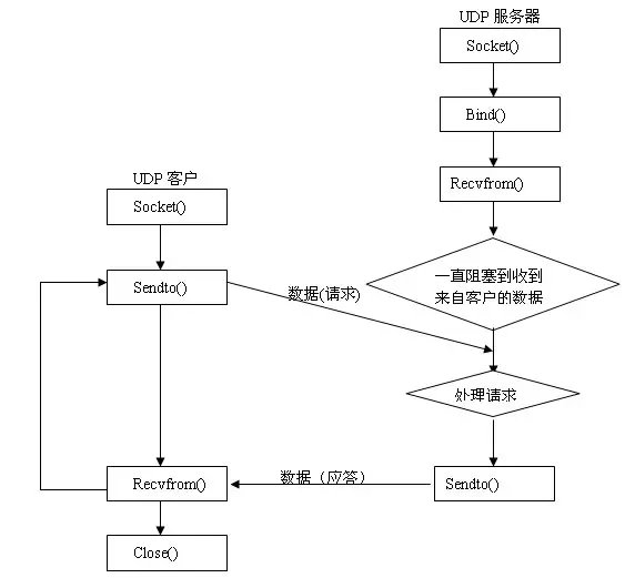

3、UDP/IP应用编程接口(API)
int main( int argc, char **argv )
int        ser_sockfd;
int        len;
/* int addrlen; */
socklen_t        addrlen;
char        seraddr[100];
struct sockaddr_in        ser_addr;
/*建立socket*/
ser_sockfd = socket( AF_INET, SOCK_DGRAM, 0 );
if ( ser_sockfd < 0 )
printf( "I cannot socket successn" );
return(1);
/*填写sockaddr_in 结构*/
addrlen = sizeof(struct sockaddr_in);
bzero( &ser_addr, addrlen );
ser_addr.sin_family        = AF_INET;
ser_addr.sin_addr.s_addr = htonl( INADDR_ANY );
ser_addr.sin_port = htons( SERVER_PORT );
/*绑定客户端
* if(bind(ser_sockfd,(struct sockaddr *)&ser_addr,addrlen)<0)
* printf("connect");
* return 1;
* while(1)
* bzero(seraddr,sizeof(seraddr));
* len=recvfrom(ser_sockfd,seraddr,sizeof(seraddr),0,(struct sockaddr*)&ser_addr,&addrlen);
* /*显示client端的网络地址*/
printf( "receive from %sn", inet_ntoa( ser_addr.sin_addr ) );
/*显示客户端发来的字串*/
printf( "recevce:%s", seraddr );
/*将字串返回给client端*/
sendto( ser_sockfd, seraddr, len, 0, (struct sockaddr *) &ser_addr, addrlen );
客户端的工作流程:首先调用socket函数创建一个Socket,填写服务器地址及端口号,从标准输入设备中取得字符串,将字符串传送给服务器端,并接收服务器端返回的字符串。最后关闭该socket。
int GetServerAddr( char * addrname )
printf( "please input server addr:" );
scanf( "%s", addrname );
return(1);
int        cli_sockfd;
int        len;
socklen_t        addrlen;
char        seraddr[14];
struct sockaddr_in        cli_addr;
char        buffer[256];
GetServerAddr( seraddr );
/* 建立socket*/
cli_sockfd = socket( AF_INET, SOCK_DGRAM, 0 );
if ( cli_sockfd < 0 )
return(1);
/* 填写sockaddr_in*/
bzero( &cli_addr, addrlen );
cli_addr.sin_family        = AF_INET;
cli_addr.sin_addr.s_addr = inet_addr( seraddr );
/* cli_addr.sin_addr.s_addr=htonl(INADDR_ANY); */
cli_addr.sin_port = htons( SERVER_PORT );
bzero( buffer, sizeof(buffer) );
/* 从标准输入设备取得字符串*/
len = read( STDIN_FILENO, buffer, sizeof(buffer) );
/* 将字符串传送给server端*/
sendto( cli_sockfd, buffer, len, 0, (struct sockaddr *) &cli_addr, addrlen );
/* 接收server端返回的字符串*/
len = recvfrom( cli_sockfd, buffer, sizeof(buffer), 0, (struct sockaddr *) &cli_addr, &addrlen );
/* printf("receive from %sn",inet_ntoa(cli_addr.sin_addr)); */
printf( "receive: %s", buffer );
close( cli_sockfd );

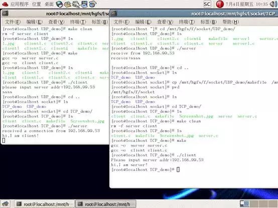

四、调试
Makefile文件为:
CC=gcc
all:server client
CFLAGS=-o
server: server.c
$(CC) $(CFLAGS) $@ server.c
client: client.c
$(CC) $(CFLAGS) $@ client.c
clean:
rm -f server client
运行结果如下图:在shell中执行make进行编译,make clean删除生成文件。
