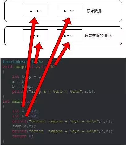

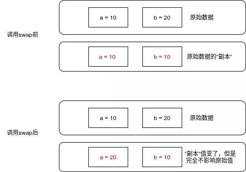

来源:公众号【编程珠玑】 作者:守望先生 我们可能听过C语言中的传值和传指针,在其他语言中,也有传引用一说,那么他们到底有什么区别呢?如果你还不能准确地分辨,就该好好了解一下了。 传值我们在初学C语言的时候就被老师教过,下面的方式是无法交换a和b的值的: #include<stdio.h>void swap(int a,int b) { int temp = a; a = b; b = temp; printf("swap a = %d,b = %d\n",a,b); } int main(void) { int a = 10; int b = 20; printf("before swap:a = %d,b = %d\n",a,b); swap(a,b); printf("after swap:a = %d,b = %d\n",a,b); return 0; } 运行结果如下: before swap:a = 10,b = 20internal swap a = 20,b = 10 after swap:a = 10,b = 20 可以看到,a和b的值最终并没有被交换。开始时a,b的值为10,20,而最终还是同样的值。 为什么呢?因为函数参数在传递的时候,都是传原数据的副本,也就是说,swap内部使用的a和b只是最初始a和b的一个副本而已,所以无论在swap函数内部对a和b做任何改变,都不会影响初始的a和b的值。 正因如此,我们常常被告知,不要把直接把结构体直接作为参数,这样效率会很低。由于结构体本身占用字节数较大,如果直接作为参数,那么将会产生一个较大的”副本“,如此一来,效率也就很低了。 我们再结合下面的图来理解: 值传递首先图中方框中的上部分a和b代表了main函数中的a和b,即原始数据,而方框中的下部分a和b代表了函数的参数a和b,即原始数据的“副本”。(后面的图都是如此,上部分代表原始值,下部分代表函数参数值)。 调用swap函数前后的情形如下: 调用swap前后由于在swap中永远只是对a和b的副本进行操作,因此完全不影响原始的a和b的值。最终也不可能达到交换a和b的值的目的。 传指针那么为解决上面的问题,我们知道,需要传指针。其代码如下: #include<stdio.h>void swap(int *a,int *b) { int temp = *a; *a = *b; *b = temp; printf("swap a = %d,b = %d\n",*a,*b); } int main(void) { int a = 10; int b = 20; printf("before swap:a = %d,b = %d\n",a,b); swap(&a,&b); printf("after swap:a = %d,b = %d\n",a,b); return 0; } 运行结果: before swap:a = 10,b = 20swap a = 20,b = 10 after swap:a = 20,b = 10 可以看到在这种情况下,a,b的值才是真正交换了。 为什么又有传值,又有传指针 |
