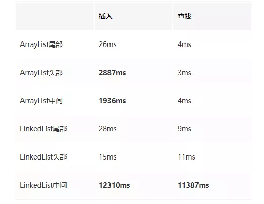

废话不多说,先上测试结果。作者分别在ArrayList和LinkedList的头部、尾部和中间三个位置插入与查找100000个元素所消耗的时间来进行对比测试,下面是测试结果
在这里说明一下测试的环境,尾部插入是在空表的基础上测试的,头部和中间位置插入是在已存在100000个元素的表上进行测试的
测试结论
  • ArrayList的查找性能绝对是一流的,无论查询的是哪个位置的元素
  • ArrayList除了尾部插入的性能较好外(位置越靠后性能越好),其他位置性能就不如人意了
  • LinkedList在头尾查找、插入性能都是很棒的,但是在中间位置进行操作的话,性能就差很远了,而且跟ArrayList完全不是一个量级的

ArrayList尾部插入100000个元素耗时:26ms
LinkedList尾部插入100000个元素耗时:28ms
ArrayList头部插入100000个元素耗时:859ms
LinkedList头部插入100000个元素耗时:15ms
ArrayList中间插入100000个元素耗时:1848ms
LinkedList中间插入100000个元素耗时:15981ms
ArrayList头部读取100000个元素耗时:7ms
LinkedList头部读取100000个元素耗时:11ms
ArrayList尾部读取100000个元素耗时:12ms
LinkedList尾部读取100000个元素耗时:9ms
ArrayList中间读取100000个元素耗时:13ms
LinkedList中间读取100000个元素耗时:11387ms
