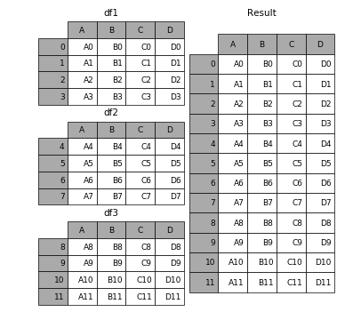

Concat,Merge和Join
如果您熟悉SQL,那么这些概念对您来说可能会更容易。无论如何,这些函数本质上就是以特定方式组合DataFrame的方式。在哪个时间跟踪哪一个最适合使用可能很困难,所以让我们回顾一下。
Concat允许用户在表格下面或旁边追加一个或多个DataFrame(取决于您如何定义轴)。
Merge将多个DataFrame合并指定主键(Key)相同的行。
Join,和Merge一样,合并了两个DataFrame。但它不按某个指定的主键合并,而是根据相同的列名或行名合并。
