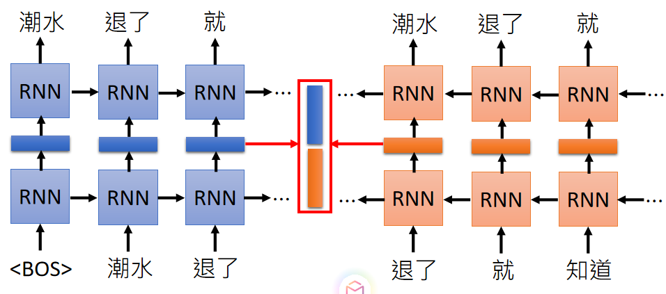

EMLO的结构很简单,用了双向的LSTM来训练一个语言模型。如下图(图片来至于台大李宏毅的ppt)
模型training的过程很简单,读入一个词,一词下一个词,反向读一个词,预测上一个词,以此训练下去,直到收敛。中间红框处的蓝色和橙色的向量就是Embedding的向量,最后接起来就是我们所要的向量了,当然这个bi-lstm也可以叠很多层。每一层都得到一个Embedding向量。
那么,使用的时候怎么用这个编码值呢?这取决于下游任务,比方说可以把每一层的Embedding向量求和取平均,或者加权求和等等,这个权重可以跟着任务一起train出来。
