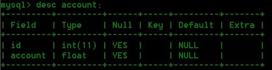

首先创建一个表 account。创建表的过程略过(由于 InnoDB 存储引擎支持事务,所以将表的存储引擎设置为 InnoDB)。表的结构如下:

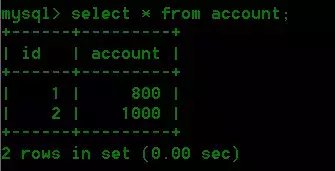

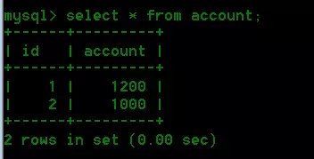

随后我们在 A 用户中查询数据,结果如下:
结论一
我们将事务隔离级别设置为 read uncommitted,即便是事务没有 commit,但是我们仍然能读到未提交的数据,这是所有隔离级别中最低的一种

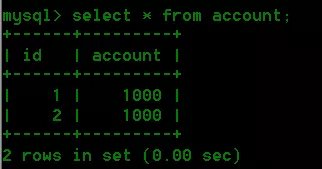

在会话 B 中查询结果如下:
结论二:
当我们将当前会话的隔离级别设置为 read committed 的时候,当前会话只能读取到其他事务提交的数据,未提交的数据读不到。

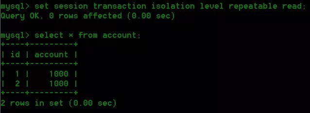

在会话 B 中我们当前事务隔离级别为 repeatable read。具体操作如下:
  • set session transaction isolation level repeatable read;
  • start transaction;
接着在会话 B 中查询数据:

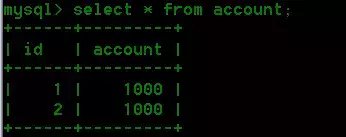

回到 B 用户所在的会话,我们查询结果:

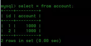

  • select * from account;
结果如下:
