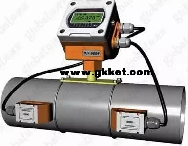

6、超声波流量计
适用物料
超声流量计和超声波流量计一样,因仪表流通通道未设置任何阻碍件,均属无阻碍流量计,是适于解决流量测量困难问题的一类流量计,特别在大口径流量测量方面有较突出的优点
原理结构
超声波流量计采用时差式测量原理:一个探头发射信号穿过管壁、介质、另一侧管壁后,被另一个探头接收到,同时,第二个探头同样发射信号被第一个探头接收到,由于受到介质流速的影响,二者存在时间差Δt,根据推算可以得出流速V和时间差Δt之间的换算关系V=(C2/2L)×Δt,进而可以得到流量值Q。
测量特点
优点:超声波流量计是一种非接触式仪表,它既
可以测量大管径的介质流量也可以用于不易接触和观察的介质的测量。它的测量准确度很高,几乎不受被测介质的各种参数的干扰,尤其可以解决其它仪表不能的强腐蚀性、非导电性、放射性及易燃易爆介质的流量测量问题。
缺点:现今所存在的缺点主要是可测流体的温度范围受超声波换能铝及换能器与管道之间的耦合材料耐温程度的限制,以及高温下被测流体传声速度的原始数据不全。目前我国只能用于测量200℃以下的流体。
注意事项
1)测量介质流速、仪表量程与口径测量一般的介质时,超声波流量计的满度 流量可以在测量介质流速0.5—12m/s范围内 选用,范围比较宽。
2) 精度等级和功能根据测量要求和使用场合选择仪表精 度等级,做到经济合算
