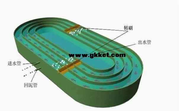

氧化沟工艺
覆盖全国
1.简介
氧化沟工艺作为一种成熟的活性污泥污水处理工艺已在全国范围内得到广泛应用,它是活性污泥法的一种变型,其曝气池呈封闭的沟渠型,所以它在水力流态上不同于传统的活性污泥法,而是一种首尾相连的循环流曝气沟渠,污水渗入其中得到净化。
2.工艺特点
(1)简化了预处理
氧化沟水力停留时间和污泥龄比一般生物处理法厂,悬浮有机物可与溶解性有机物同时得到较彻底的去除,排出的剩余污泥已得到高度稳定,因此氧化沟可不设初沉池,污泥不需要进行厌氧消化。
(2)占地面积少
因为在流程中省略了初沉池、污泥消化池,有时还省略了二沉池和污泥回流装置,使污水厂总占地面积不仅没有增大,相反还可缩小。
(3)具有推流式流态的特征
氧化沟具有推流特性,使得溶解氧浓度在沿池长方向形成浓度梯度,形成好氧、缺氧和厌氧条件。通过对系统合理的设计与控制,可以取得较好的脱氮除磷效果。
(4)简化工艺
将氧化沟和二沉池合建为一体式氧化沟,以及近年来发展的交替工作的氧化沟,可不用二沉池,从而使处理流程更为简化。
