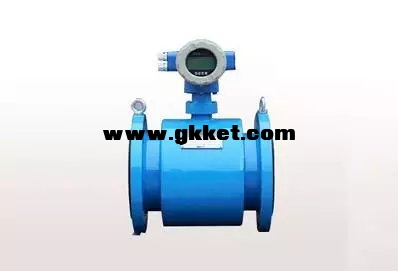

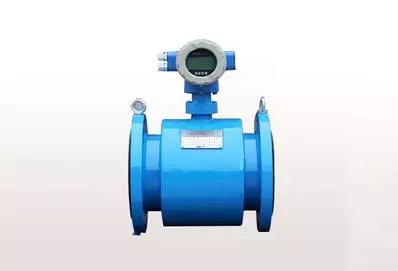

1.5 电磁流量计
电磁流量计根据法拉第电磁感应定律,当导体在磁场中切割磁力线时,将在两端产生感应电动势,其大小与流速成正比,据此可测出流量值。
电磁流量计最大的优点是:
·准确度等级高。
·结构简单管道中无任何阻力件,几乎没有压损。
·可测量液固两项流、纸浆、矿建、煤浆等。
·口径范围广。
电磁流量计最大的缺点:
·不能用来测量气体、蒸汽以及不导电的液体。
·不能用于高温介质测量。
·容易受到外界电磁干扰。
电磁流量计作为目前的新型仪表以其优异的测量性能获得了市场广泛认可,增量为目前最大的流量仪表之一。大量地应用于化工、环保、冶金、医药、造纸、给排水等工业技术和管理部门。
