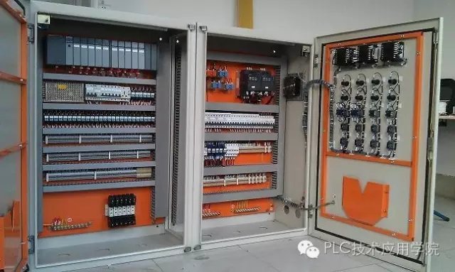

PLC控制柜的组成部分

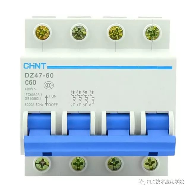

1、空开:一个总的空气开关,这个是整个柜体的电源控制。相信每个柜子都必须要有的一个东西。

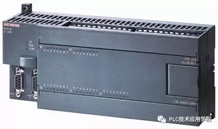

2、PLC:这个要根据工程需要选择。打个比方如果工程小可以直接就是一个一体化的PLC 但如果工程比较大 可能就需要模块、卡件式的,同时还可能需要冗余(也就是两套交替使用)。
3、24VDC的电源:一个24VDC的开关电源,大多数的PLC都是自带24VDC的电源,根据是否确实需要来定是否要这个开关电源。

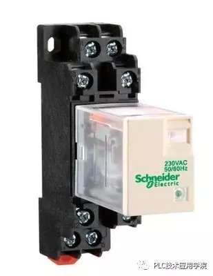

4、继电器:一般PLC是可以直接将指令发到控制回路里,但也可能先由继电器中转。打个比方,如果你PLC的输出口带电是24VDC的,但是你的控制回路里画的图 需要PLC供的节点却是220VAC的,那么你就必须在PLC输出口加上一个继电器,即指令发出时 继电器动作,但后让控制回路的节点接到继电器的常开或常闭点上。也是根据情况选择是否使用继电器。

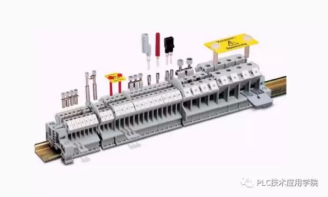

5、接线端子:这个肯定是每个柜子都必不可少的东西 根据信号数量可以配置。如果只是一个单纯的PLC控制柜 基本就是需要这些玩意,如果你的控制柜内还需要有其他的东西 就看情况增加。比方说你有可能要对某些现场的仪表或者小控制箱供电,可能你就得要增加空开数量。或者你要PLC接至上位机,可能就需要增加交换机什么的。视情况而定。
PLC控制柜可完成设备自动化和过程自动化控制,实现完美的网络功能,性能稳定、可扩展、抗干扰强等特点,是现代工业的核心和灵魂。可以根据用户需求量身设计PLC控制柜、变频柜等,满足用户要求,并可搭配人机界面触摸屏,达到轻松操作的目的。设备更可与dcs总线上位机 modbus、profibus等通讯协议的数据传输;工控机、以太网等实现的控制和监控。

可编程逻辑控制器实质是一种专用于工业控制的计算机, 其硬件结构基本上与微型计算机相同,基本构成为:
一、电源
可编程逻辑控制器的电源在整个系统中起着十分重要的作用。如果没有一个良好的、可靠的电源系统是无法正常工作的,因此,可编程逻辑控制器的制造商对电源的设计和制造也十分重视。一般交流电压波动在+10%(+15%)范围内,可以不采取其它措施而将PLC直接连接到交流电网上去。
二、中央处理单元(CPU)
中央处理单元(CPU)是可编程逻辑控制器的控制中枢。它按照可编程逻辑控制器系统程序赋予的功能接收并存储从编程器键入的用户程序和数据;检查电源、存储器、I/O以及警戒定时器的状态,并能诊断用户程序中的语法错误。当可编程逻辑控制器投入运行时,首先它以扫描的方式接收现场各输入装置的状态和数据,并分别存入I/O映象区,然后从用户程序存储器中逐条读取用户程序,经过命令解释后按指令的规定执行逻辑或算数运算的结果送入I/O映象区或数据寄存器内。等所有的用户程序执行完毕之后,最后将I/O映象区的各输出状态或输出寄存器内的数据传送到相应的输出装置,如此循环运行,直到停止运行。
为了进一步提高可编程逻辑控制器的可靠性,近年来对大型可编程逻辑控制器还采用双CPU构成冗余系统,或采用三CPU的表决式系统。这样,即使某个CPU出现故障,整个系统仍能正常运行。
