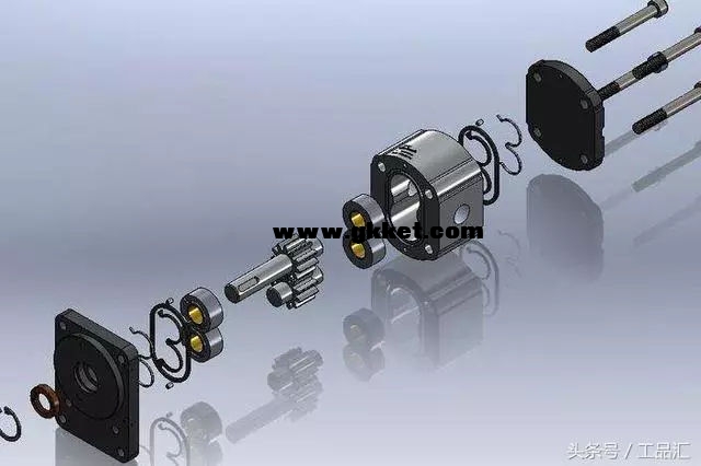

排量,指在无泄漏的情况下,液压泵转一圈所能排出的油液体积,这是一个和液压泵的机械结构有关的参数,其大小只与液压泵中密封工作容腔的几何尺寸和个数有关。
从机械结构来讲,有些排量是不变的,即定量泵,有些排量是可变的,即变量泵。
