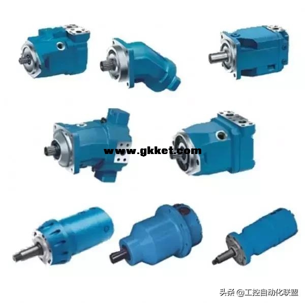

虽然液压泵的结构大不相同,但是在安装与使用方面存在许多共同点。
(1)液压泵连接注意事项
① 液压泵可以用支座或法兰安装,泵和原动机应采用共同的基础支座,法兰和基础都应有足够的刚性。特别注意:流量大于 (或等于)160L/min的柱塞泵,不宜安装在油箱上。
② 液压泵和原动机输出轴间应采用弹性联轴器连接,严禁在液压泵轴上安装带轮或齿轮驱动液压泵,若一定要用带轮或齿轮与泵连接,则应加一对支座来安装带轮或齿轮,该支座与泵轴的同轴度误差应不大于Φ0.05mm。
③ 吸油管要尽量短、直、大、厚,吸油管路一般需设置公称流量不小于泵流量2倍的粗过滤器 (过滤精度一般为80~180μm)。液压泵的泄油管应直接接油箱,回油背压应不大于0.05MPa。油泵的吸油管口、回油管口均需在油箱最低油面200mm以下。特别注意在柱塞泵吸油管道上不允许安装滤油器,吸油管道上的截止阀通径应比吸油管道通径大一挡,吸油管道长L<2500mm,管道弯头不多于两个。
④ 液压泵进、出油口应安装牢固,密封装置要可靠,否则会产生吸入空气或漏油的现象,影响液压泵的性能。
⑤ 液压泵自吸高度不超过500mm (或进口真空度不超过0.03MPa),若采用补油泵供油,供油压力不得超过0.5MPa,当供油压力超过0.5MPa时,要改用耐压密封圈。对于柱塞泵,应尽量采用倒灌自吸方式。
⑥ 液压泵装机前应检查安装孔的深度是否大于泵的轴伸长度,防止产生顶轴现象,否则将烧毁泵。
(2)液压泵使用注意事项
① 液压泵启动时应先点动数次,油流方向和声音都正常后,在低压下运转5~10min,然后投入正常运行。柱塞泵启动前,必须通过壳上的泄油口向泵内灌满清洁的工作油。
② 油的黏度受温度影响而变化,油温升高黏度随之降低,故油温要求保持在60℃以下,为使液压泵在不同的工作温度下能够稳定工作,所选的油液应具有黏度受温度变化影响较小的油温特性,以及较好的化学稳定性、抗泡沫性能等。推荐使用L-HM32或L-HM46(GB11118.1—94)抗磨液压油。
③ 油液必须洁净、不得混有机械杂质和腐蚀物质,吸油管路上无过滤装置的液压系统,必须经滤油车 (过滤精度小于25μm)加油至油箱。
④ 液压泵的最高压力和最高转速,是指在使用中短暂时间内允许的峰值,应避免长期使用,否则将影响液压泵的寿命。
⑤ 液压泵的正常工作油温为15~65℃,泵壳上的最高温度一般比油箱内泵入口处的油温高10~20℃,当油箱内油温达65℃时,泵壳上最高温度不超过75~85℃。
