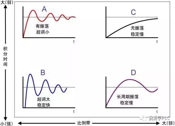

曲线振荡很频繁,比例度盘要放大
曲线漂浮绕大湾,比例度盘往小扳
曲线偏离回复慢,积分时间往下降
曲线波动周期长,积分时间再加长
曲线振荡频率快,先把微分降下来
动差大来波动慢,微分时间应加长
理想曲线两个波,前高后低四比一
一看二调多分析,调节质量不会低

1、将积分时间TI放至最大位置上、把微分时间调至零(TD=0),从大到小改变比例度δ,在这过程中,如果“曲线振荡很频繁,比例度盘要放大。曲线漂浮绕大弯,比例度盘往小扳”,通过调整比例度,直至得到较好的控制过程曲线为止。
2、将上述比例度放大1.2倍,从大到小改变积分时间一在调试中,如果“曲线偏离回复慢,积分时间往下降。曲线波动周期长、积分时间再加长”,通过调试来得到较好的控制过程曲线。
3、积分时间TI保持不变,改变比例度δ,观察控制过程曲线是否改善。如有改善,则继续调整比例度;若没有改善,则将原来的比例度减小一些,再改变一下积分时间TI来改善控制过程曲线。如此反复多次,直至找到合适的比例度和积分时间。
4、在已设定比例度δ和积分时间TI的基础上,加人微分时间TD,加入微分后可适当减小比例度和积分时间,调整微分时间为积分时间的五分之一左右,观察控制过程曲线是否理想。必要时再对比例度δ、积分时间TI、微分时间TD进行微微调整。以达到:“理想曲线两个波,调节过程高质量”。
