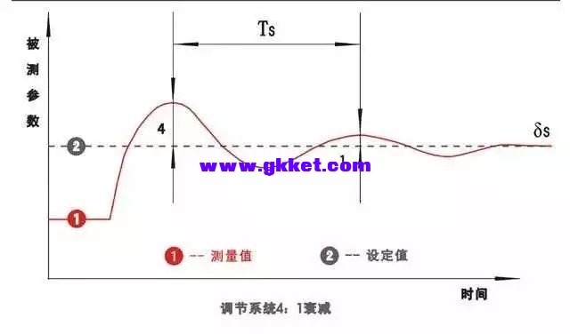

8、PID基本公式
PID调节器参数整定过程通俗讲就是先把系统调为纯比例作用,逐步增强比例作用让系统振荡,记录下比例作用和振荡周期,然后这个比例作用乘以0.6,积分作用适当延长
KP=0.6Km
KD=KP×π/4ω
KI=KP×ω/π
公式中KP为比例控制参数;KD为积分控制参数;KI为微分控制参数;Km为系统开始振荡是的比例值;ω为极坐标下振荡时的频率

13、动态偏差
在调节过程中,被调量和设定值之间的偏差随时改变,任意时刻两者之间的偏差叫做动态偏差。
14、静态偏差
调节趋于稳定之后,被调量和设定值之间还存在的偏差交静态偏差。消除静态偏差是通过PID调节器积分作用来实现的。
