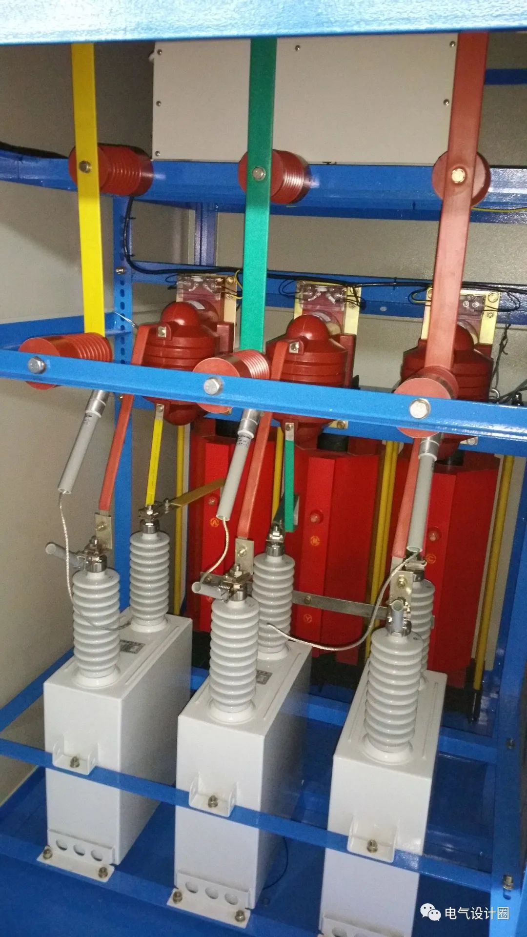

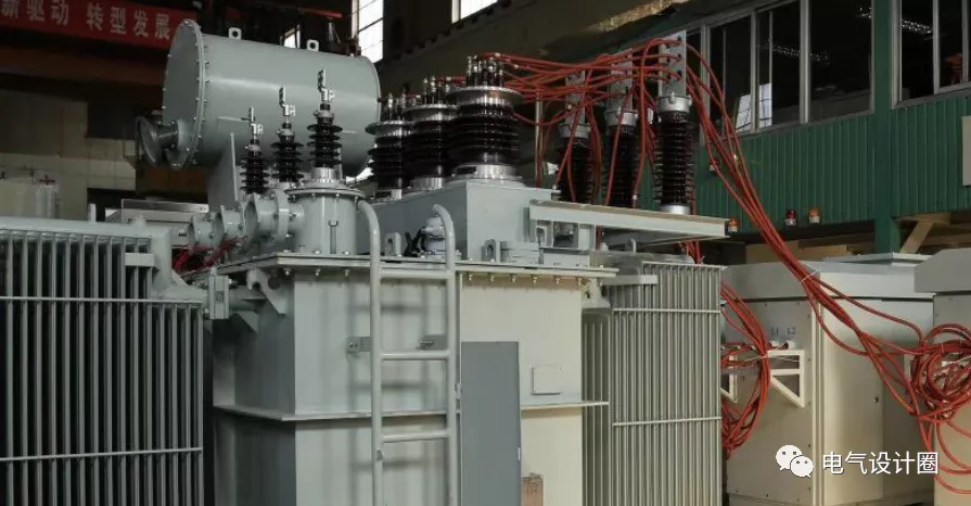

(10)调压调容
基本原理:将并联电容器装置接在调压器二次侧,通过调整电容器承受电压来改变整套装置的补偿容量;
主要优点:无需分组,无需投切开关,补偿级数较多;
主要缺点:增加变压器,需要设置变压器室;
