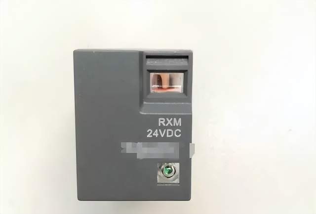

继电器主要用于控制回路中,即二次回路,以增加触点的数量、信号放大、信号转换等功能。继电器也可以与其他电器一起,组成程序控制线路,从而实现自动化运行。虽然继电器形状各种各样,但是其工作原理大致相同,大家可以举一反三,自己融会贯通。我们今天根据下面的实物继电器来学习继电器的工作原理和实物接线图

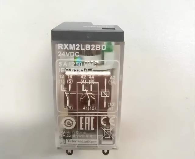

从上图中我们可以看到继电器的工作原理和实物接线图,其中24VDC表示线圈电压直流24v,即A1(13),A2(14)接线端,一般从A1进线,A2出线到开关电源等形成回路。
这个继电器有两对常开和常闭触点,大家注意区分继电器和接触器的区别,一般情况是接触器比继电器多了主触点,继电器就是有线圈和常开或常闭触点组成,没有主触点。图中11(9)、12(1)、14(5)是常开和常闭触点,其中11(9)是公共端,分别和12(1)组成常闭,和14(5)组成常开。41(12)、42(4)、44(8)又是另外一组常开常闭触点,从图中看,41(12)是公共端,和42(4)链接在一起形成常闭,和44(8)没有连接形成常开。

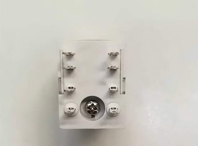

上图中,可以看到接触器的针脚,一般继电器和继电器底座连接在一起使用的,底座就是为了方便连接和接线没有其他含义。

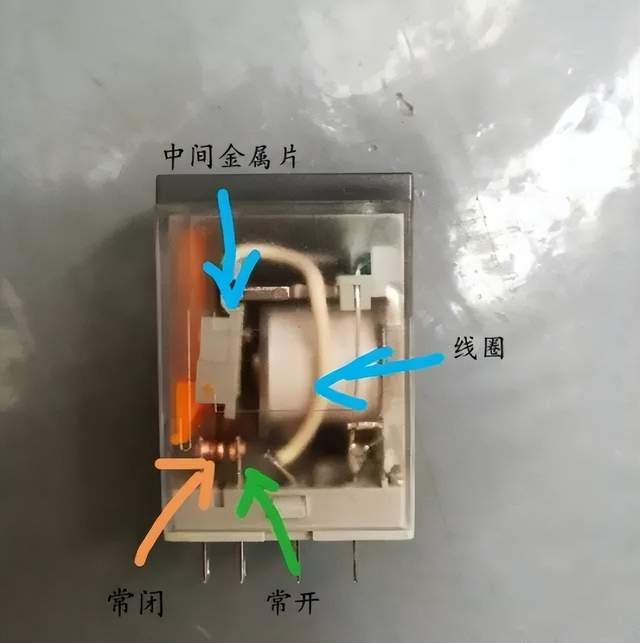

从继电器侧面图可以看到继电器内部结构,右边是线圈,左边是常开和常闭触点,可以清楚的看到个金属片和触点,接触在一起的就是常闭,没有接触在一起的就是常开,当线圈通电时,产生磁场,吸合中间的金属片,使常闭触点断开,常开触点闭合。其实可以把继电器看成一种自动开关来理解更加容易了解其工作方式。
