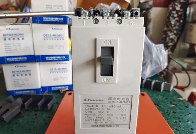

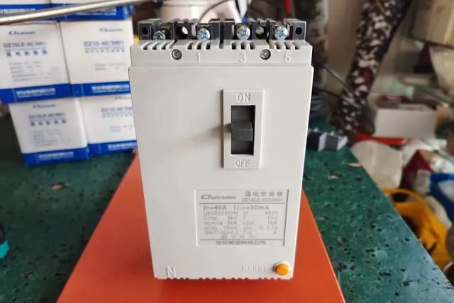

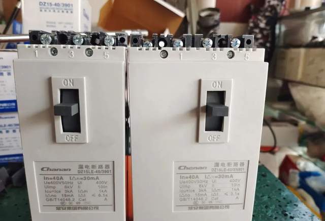

三相380V的漏电断路器分三相三线和三相四线两种,各位知道它们之间的区别吗?什么场所用三相三线的漏电断路器?什么场所用三相四线的漏电断路器? 三相三线的漏电断路器,顾名思义是三相电用的,但是只接三根进线和三根出线,这三根线是什么线?这三根线全是火线,线和线之间的电压全是380V的。 所以三相三线的漏电直接接三相电的用电设备。比如三相电机,水泵,它是不可以接220V的用电设备的,假如你从三相三线的漏电下端接了一根火线,零线从漏电上级开关,或者配电总零线那取过来,这样是不可以的,这样接220V的用电设备,这个三相三线的漏电断路器是是会跳闸的。 再说三相四线的漏电断路器,它的接线是三根火线和一根零线,它可以带三相380v的用电设备,也可以用于单相220V的用电设备的电源控制。 用于三相设备的时候,出线接3根火线就可以。用于220V的用电设备,要注意零线必须从漏电下端引出给用电器,如果错误的从漏电上端引出,那很抱歉,断路器要跳闸的。再一个是三相功率尽量分配均匀,让三根火线上的电流保持平衡。因为三相电流不平衡会使零线带电,从而也会造成 漏电跳闸。 三相三线的漏电只能用于380V的用电设备,三相四线的漏电即可用于380V的用电设备,也可用于220V的用电设备,你们会用了吗? [groupid=97]电工电气学习[/groupid] |
