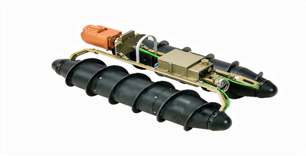

图1管网工业检测机器人

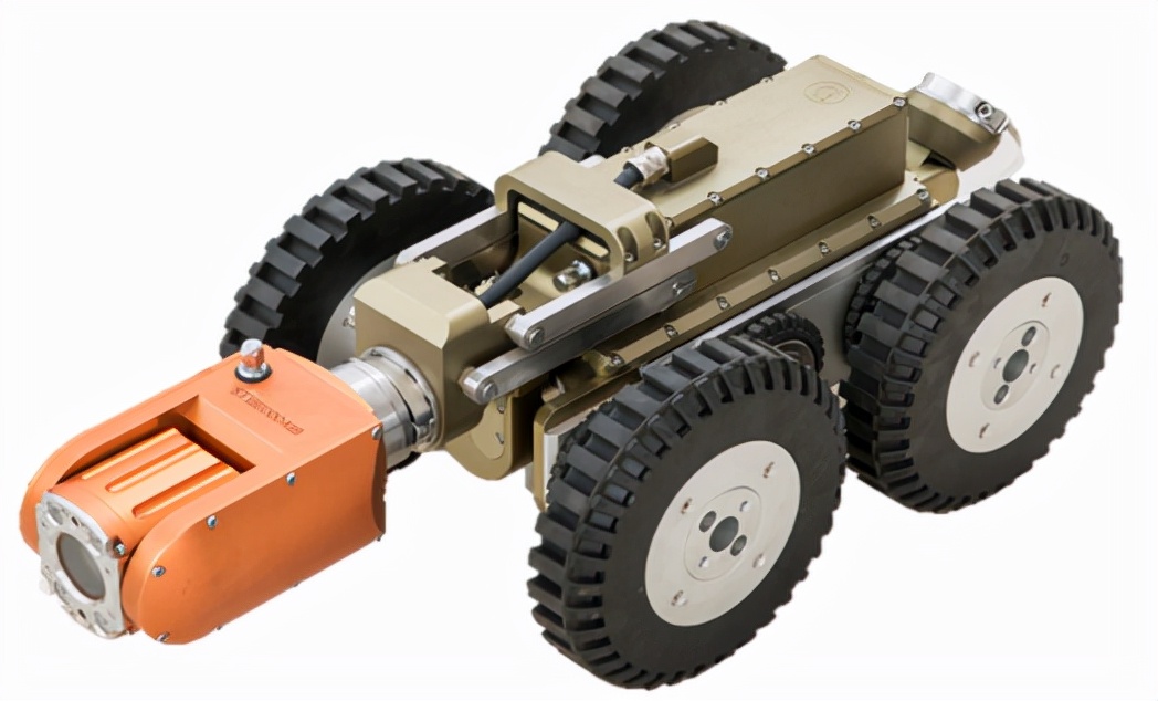

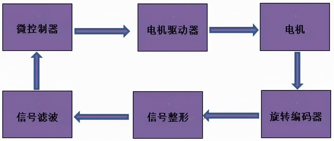

电机的闭环控制是指在开环控制电路的基础上,加上反馈电路,从而能够将电机的状态调整为稳态。电机控制电路部分与开环控制电路一样,反馈电路可以通过在电机的旋转轴上加上旋转编码器,旋转编码器的信号经过信号整形电路和信号滤波电路得到稳定的信号,微控制器可以通过读取旋转编码器处理之后的数据可以知道当前电机的转速,当电机实际转速超过我们设定的值时,我们可以调小微控制器的输出占空比降低电机转速,当实际转速小于设定的转速值时,可以通过调大微控制器的输出占空比增大电机转速。另外可以通过采集电机旋转时的电压值和电流值,可以知道当前电机是否处于过流或者过压状态,对电机当前状态进行更好的判断,当出现堵转等故障时,可以迅速的关闭电机进行保护。这种方式可以保证电机可靠的工作,在实际使用中较为广泛。
浅谈工业机器人中电机控制的几种方式
图3闭环控制示意图

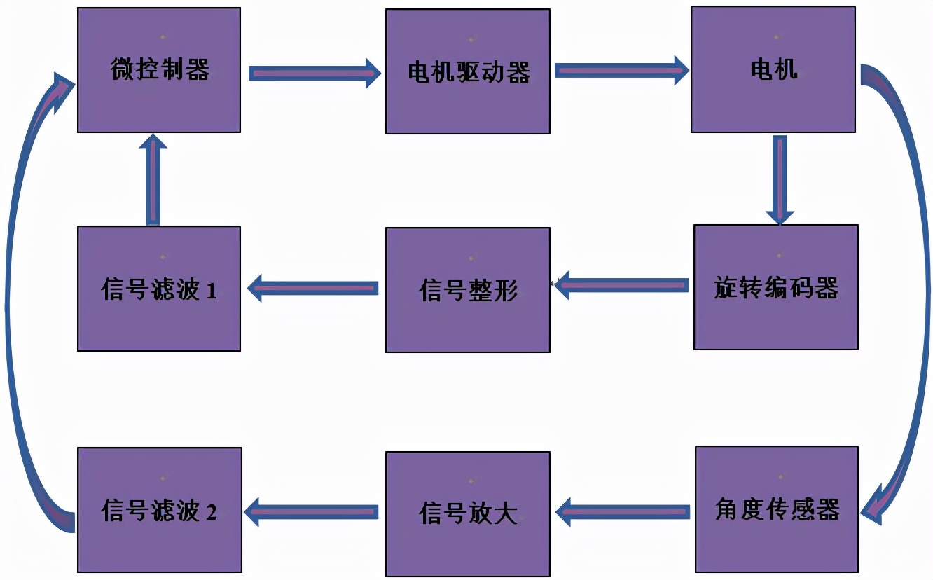

在前面电机闭环控制的基础上,在电机减速装置之后再加上角度传感器,就可以实现双闭环控制,这种控制方式是为了保证双电机或多电机的实时同步旋转。要实现多电机的实时同步旋转功能,每一个电机都需要安装一个角度传感器,这样微控制器不仅可以通过读取旋转编码器处理的数据实现稳定的旋转,使得电机工作在稳定可靠状态,还可以通过读取角度传感器的处理的信号知道每一个电机的实时位置,这样就又构成了二级反馈电路,形成了电机的双闭环控制。当稳定旋转的两个电机或者多个电机的旋转角度出现偏差时,可以将角度偏差值进行处理,从而进行算法修正,调整微控制器的输出占空比,这样就实现了双电机或多电机的实时同步旋转功能。在实际使用中微控制器读取角度传感器的数据只需满足单圈可以采集20个点即可,一旦角度偏差超过固定阈值,即可迅速的对状态进行调整。

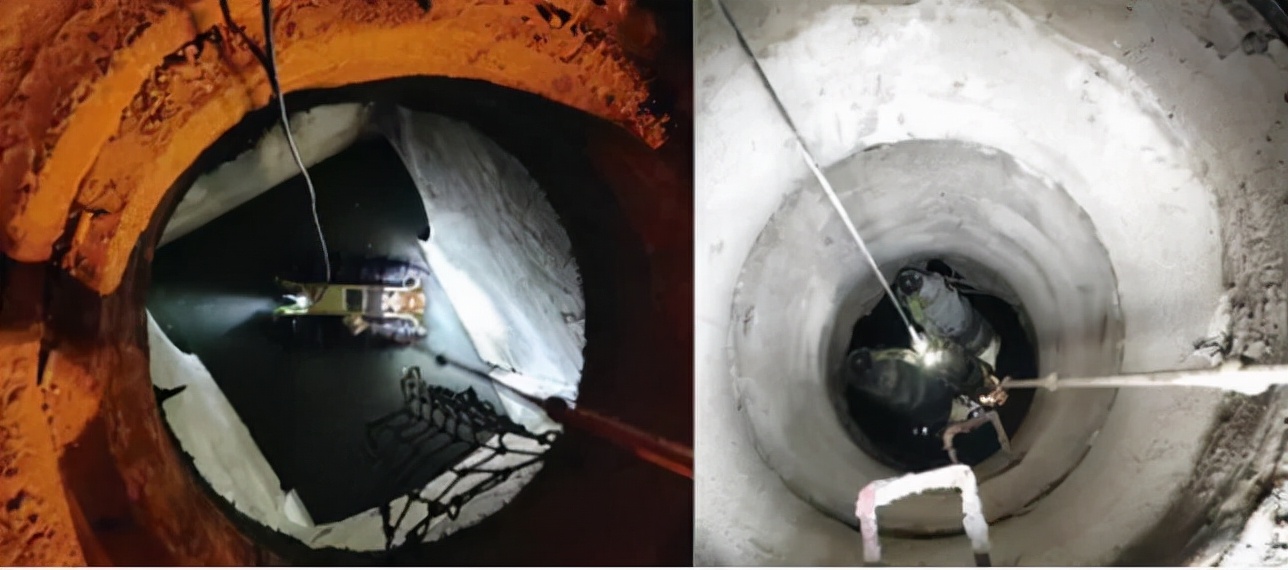

图4双闭环控制设备
浅谈工业机器人中电机控制的几种方式
图5双闭环控制示意图
