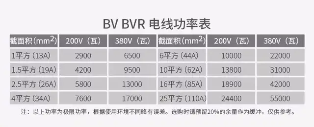

BV BVR 电线的极限功率表。

铜芯电线: 铜芯线截面积 允许长期电流
2.5 平方毫米 (16A~25A)
4平方毫米 (25A~32A)
6平方毫米 (32A~40A)
铝芯电线: 铝芯线截面积 允许长期电流
2.5 平方毫米 (13A~20A)
4平方毫米 (20A~25A)
6平方毫米 (25A~32A)
