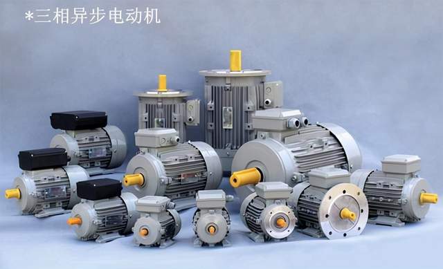

判断电动机的好坏其实有很多方面,具体判断简单一点的说有下面几点,供大家参考。
首先,总结一下如何判定三相异步电机线圈的好坏,要用什么仪表检查:
1、万用表用于检查电机线圈通断的测量。
2、单臂电桥 :精确测量线圈电阻,可以知道每相线圈的电阻是否接近。
3、兆欧表:用于测量电机相间及相间对地的绝缘电阻,不小于0.5兆欧。用500V兆欧表测绝缘电阻大于0.5M说明是好的,低于0.5M说明电机坏了,但这只是外观判断,对于匝间短路相间击穿只有拆开解体检查。
电动机的故障无非就是两大块:机械和电气
电气方面
1、三相直流电阻是否合格,用双臂电桥测量。
2、绝缘电阻是否合格。
3、转子是否断条,电动机的直流电阻是判断电动机的重要依据。
机械方面
1、端盖是否“跑外套”,轴承是否“跑内套”。
2、轴承是否缺油或者损坏。
如何检测电机的好坏?
1、摇表摇:500V的摇表即可,摇三个接线柱上的线对电机外壳的绝缘阻值,应该在0.5M欧以上就说明没有对地短路。
2、万用表测:测A、B、C三相间的阻值,是否相等,电机越大,阻值越小!但不能三相都为0欧,除非是特别大的电机。
3、检查轴承、风扇,一般缠电机就全部换了,有时轴承抱死也会烧电机。
4、电动机的空载电流一般为额定电流的10%~50%,有时电动机的空载电流仍为零。
5、电机额定电流运行时,是满负荷运行,输出功率基本为100%。运行电流小,说明电机输出功率变小,是轻负载运行。
