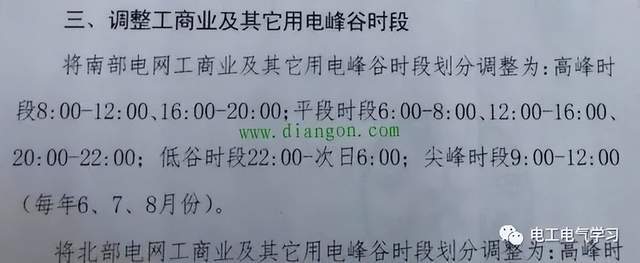

电能表的分时时段
为鼓励用电客户合理安排用电时间,提高电力资源的利用效率,所以将每天24小时划分为高峰、峰、平、谷四个时段,所以为了适用于不同时段电量和电费的计算,在智能电能表中按照规定设定了时段。
低压用户执行分时电价的有 居民峰谷分时电价、一般工商业电价和最近刚实行的清洁能源取暖峰谷分时电价。
清洁能源取暖峰谷和居民生活的分时只执行峰谷(早8点至晚8点为峰,晚8点至早8点为谷)
每个时段的电价是不一样的,那么就河北南网为例,一般工商业的尖峰平谷四个时段的电价是不一样的。(只参考单一制,两部制电价只用于高压315kva及以上用户)
