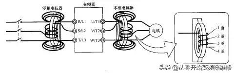

在变频器里配磁环,日系的原装产品见过。其实这些不重要,重要的是能够正确的运用EMC准则和电磁噪声滤波方法,对每一个特定的电磁环境进行正确的安装布线和滤波处理。有针对性的处理电磁环境的干扰,做好EMC防护。这也是需要专业基础知识做理论指导,同时还需要拥有对环境干扰进行检测的手段。比如,谐波表、示波器的设备的支持。

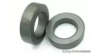

铁氧体磁环,简称磁环。它是电子电路中常用的抗干扰元件,对于高频噪声有很好的抑制作用。常用的磁环有锰锌铁氧体磁环和镍锌铁氧体磁环。前者用于低频干扰,后者用于高频。选用时应注意电缆外径能通过磁环,若可以也可以多绕两匝。尽量避免漏磁。并尽量套在电缆的进出端。以下提醒大家注意事项:
1、有时候采用了磁环以后,工作一段时间磁环烫手,摸不得。这说明磁环用少了,要多加,直到磁环的温度与手温上下为止。磁环太热了,会导致穿过磁环这段导线外皮(护套)老化加快,时间长了导致不安全的问题发生。
2、同样,使用了磁环以后,发现磁环没有温度,那说明没起作用。可有可无。也是判定加磁环的有效性一个方法。当然,最有效的是通过监控加磁环前与加磁环后的波形比较。来判别加磁环的有效性。即可定性也可定量的分析噪声抑制问题。
一般是用在变频器输出端,因为变频器是干扰源,防止对其他设备的干扰。在现场也用过磁环,当时是45KW 的变频器,输出端动力线,在磁环上绕了3圈,当时变频器对通信和AI信号干扰明显,加了磁环后,有所改善。最后给变频器输出电缆外部加了金属软管,并有良好接地,受到了很好的抗干扰效果,干扰明显消除了!
总结
变频器干扰怎么办
变频器干扰越来越多,大多数情况都是:变频器污染了电源,当别的用电设备再使用受污染的电源的时候,就不能正常工作了。这种情况一般可以先通过安装磁环,如特别严重可加装滤波器或者电抗器。
