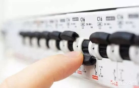

断路器因为漏电跳闸后,判断故障点出现在火线上还是零线上,是故障检修的第一步,也是最简单的一步。下面我提供两种方法。

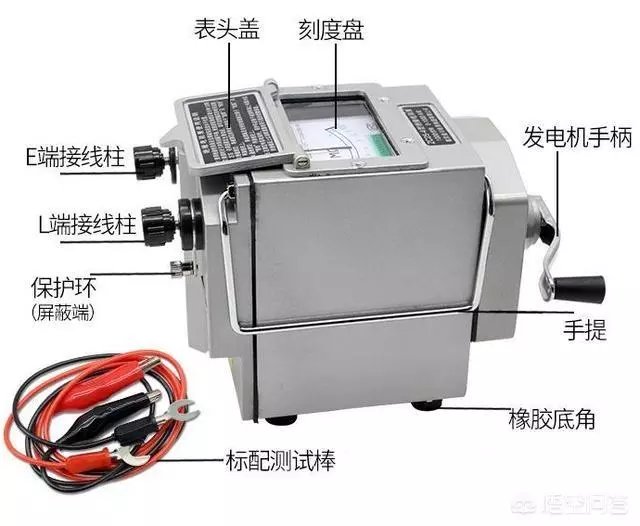

方法一:摇表测量
摇表是比较专业的测量工具,也是相对来说最安全的一种方法。
方法如下:
1.准备一块摇表(家庭临时使用,买几十元一块的就行);
2.红色检测棒接在L接线柱上,黑色检测棒接在E接线柱上;
3.把断路器下口的两根出线拆下来,红色检测棒夹在火线的导体上,黑色检测棒夹在配电箱里的地排上。(拆下断路器负载电线后可尝试合闸,如果依然跳闸,则可以判定为断路器损坏。如果不跳闸,可以把旁边回路的负载也拆下来,装到现在这个断路器上,再合闸——如果此时跳闸,也证明断路器损坏。)
4.摇动万用表手柄(不要用手接触任何导体),逐渐加速,最后稳定在转速为2转/秒,观察测量数据。如果数据大于0.3MΩ,则火线正常。
5.同样的方法测量零线。
注意:标准电线的绝缘电阻是0.5MΩ,但是实际应用中,可能由于电线质量差异,或使用环境差异等,导致绝缘电阻降低。但只要绝缘电阻在0.3MΩ以上,就不会引起跳闸。
