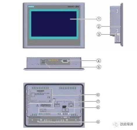

Smart 700面板说明:
①显示器/触摸屏、②安装密封垫、③安装卡钉的凹槽;
④RS422/RS485接口、⑤电源连接器、⑥铭牌;
⑦接口名称、⑧DIP开关、⑨功能接地连接。

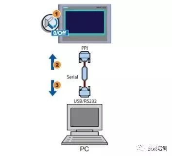

2. 将组态PC 与Smart Panel 连接:
2.1 关闭HMI 设备;
2.2 将 PC/PPI 电缆的RS485 接头与HMI 设备连接;
2.3 将PC/PPI 电缆的RS232 接头与组态PC 连接。

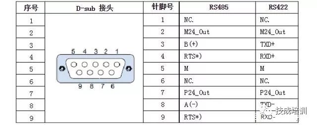

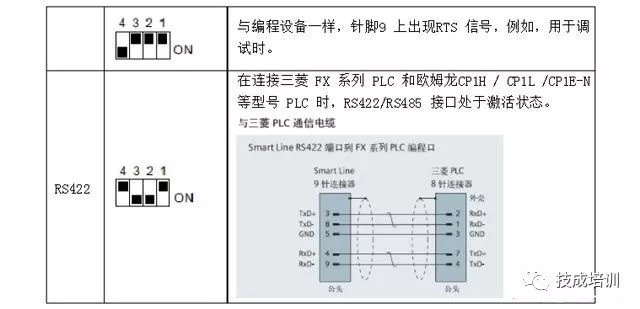

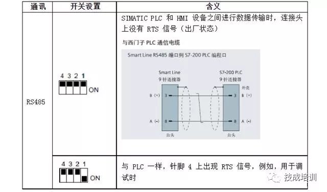

2. 下表显示了 DIP 开关设置。可使用 RTS 信号对发送和接收方向进行内部切换。

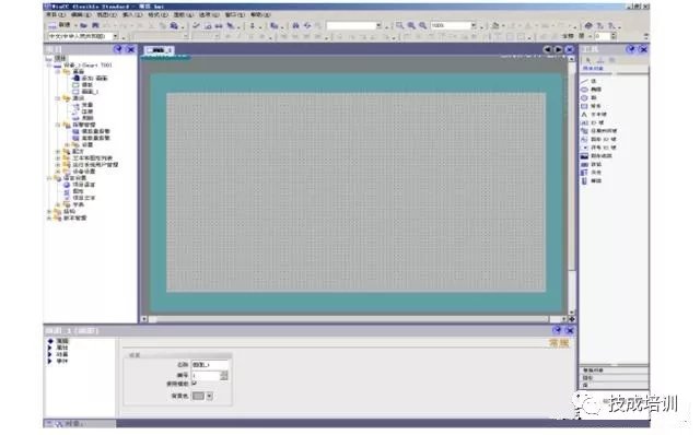

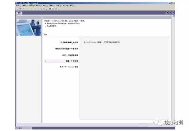

1. 安装好Wincc flexible 2008软件后,在[开始]/[程序]/[ WinCC flexible 2008]下找到相应的可执行程序点击,打开触摸屏软件。界面如下:
2. 点击菜单[选项]里的[创建一个空项目],在弹出的界面中选择触摸屏[Smart Line][ Smart 700],点击确定,进入如下界面。

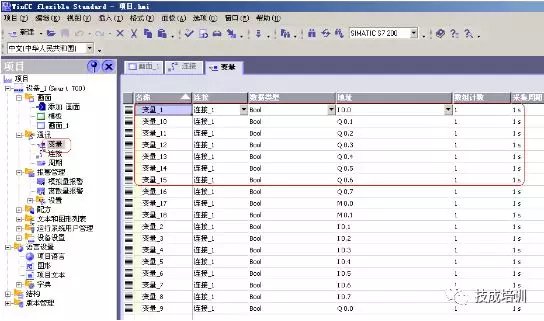

3. 在上述界面中,左侧菜单选择通讯下的双击“连接”,选择通讯驱动程序(SIMATIC S7 200)。设置完成,再双击左侧菜单选择通讯下的“变量”,建立变量表。如下图

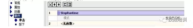

4. 变量建立完成,再双击左侧菜单选择画面下的“添加 画面”,可以增加画面的数量,再选择画面一,进行画面功能制作,如制作一个返回初始画面按钮,选择右侧“按钮”,在“常规”下设置文字显示,在“事件”下选择“单击”设置函数如下图,在“外观”下设置其他外观显示,返回功能按钮设置完成。

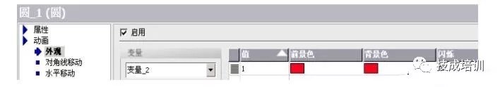

5. 制作指示灯,用于监控PLC输入输出端口状态,选择右侧“圆”,在“外观”下设置如下:

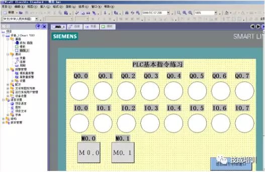

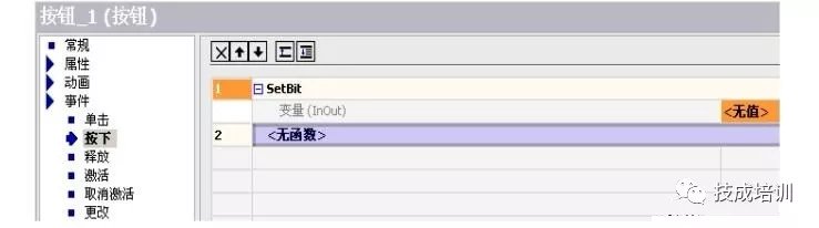

6. 制作按钮,用于对PLC程序进行控制,选择右侧“按钮”,在“事件”下设置“置位按钮”,如下图:
7. 制作完成一个简单的画面如下:
