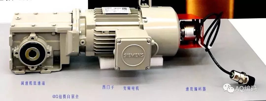

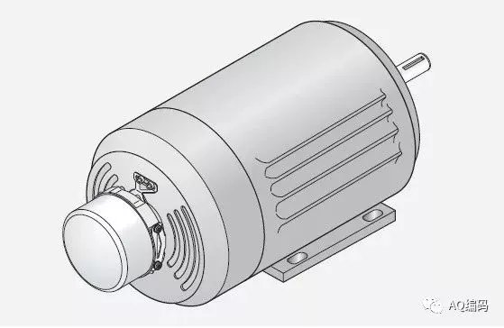

变频电机编码器作为速度编码器,它主要的目的是作为电机转子反电动势的计算,以达到对应当前电机反电动势的精准驱动控制。
当驱动电流启动电机转子旋转,根据电磁定律,当磁场变化时,附近的导体会产生感应电动势,其方向符合法拉第定律和楞次定律,与原先加在线圈两端的电压正好相反。这个电压就是反电动势。
以能量守恒法则:
每台电机有各自的特性常数,反电动势与电机转子转速和这个特性常数成正比关系。
“反电动势=特性常数 X 转子转速”
对应这种可能出现的变频电机失速,早期常用的方法就是把电机功率和变频器功率设计的更大,要有足够的大,有足够的余量对应大电流热损,防止烧坏电机或者变频器器件,并且需要配备一个很大的配电阻箱,过电压分配将瞬间启动时的过余能量在配电阻箱平衡。这就造成电机设计的体积大,变频器效率低的浪费。而且在电机驱动加速时浪费了很多能量在热损上。
因此,如果变频电机编码器选型与安装得当,由于电机与变频器效率的提高,损害故障的减少,并且能真正体现变频电机的节能效果,多安装一个编码器所获得的效益是远远大于一个编码器的价格。

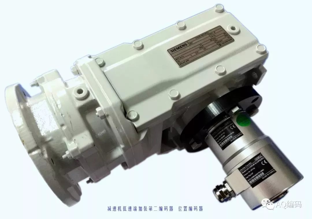

三、异步伺服控制模式需双编码器闭环
——异步电机加减速的响应执行力延迟与减速机精度问题
前面讨论了,异步电机不同于同步电机,在异步电机驱动环节没有位置闭环,是依赖速度对时间的积分得到位置。我们知道,伺服控制是指位置环、速度环、力矩环的三环闭环控制。位置环与速度环本应该是各自独立的,尽管有位置变化/时间= 速度,而速度x时间=位置的计算,但是这样的计算在同步电机可行,在异步电机不可行——误差与执行响应延迟上的不同。
精密减速机问题
目前的同步伺服电机的大量普及,还大都在较小功率电机的使用,小型伺服电机的减速机设计的主要精力是在精密性上,而在减速机另外一些重要参数,如力矩效能、材料特性、机械磨损上要求并不突出。而异步电机常常用在较大功率输出要求上,减速机厂家把关注力放在了材料特性、机械磨损、输出力矩效能上,而在末端机械位置精度要同时达到像小型伺服电机减速机那样的精度已经很难了。

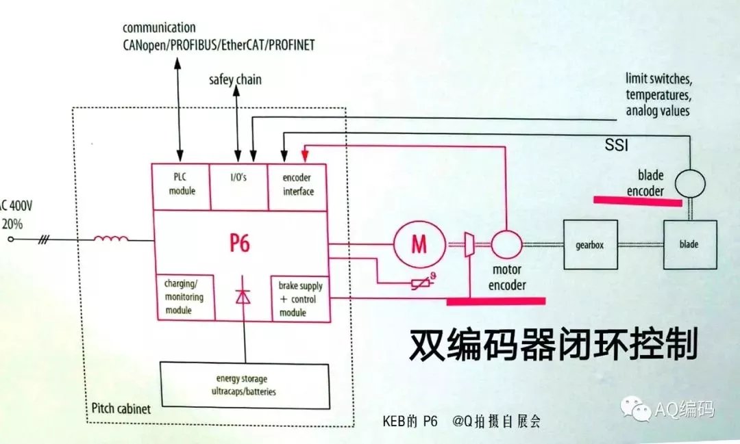

这就是本文开头提出的一个问题,双编码器闭环控制是怎么回事。
对于变频电机,如果想只用一个编码器既作为速度闭环,又作为位置闭环,那是徒劳的。当只有一个编码器时,或者是速度闭环,或者是位置闭环,而不能兼顾。

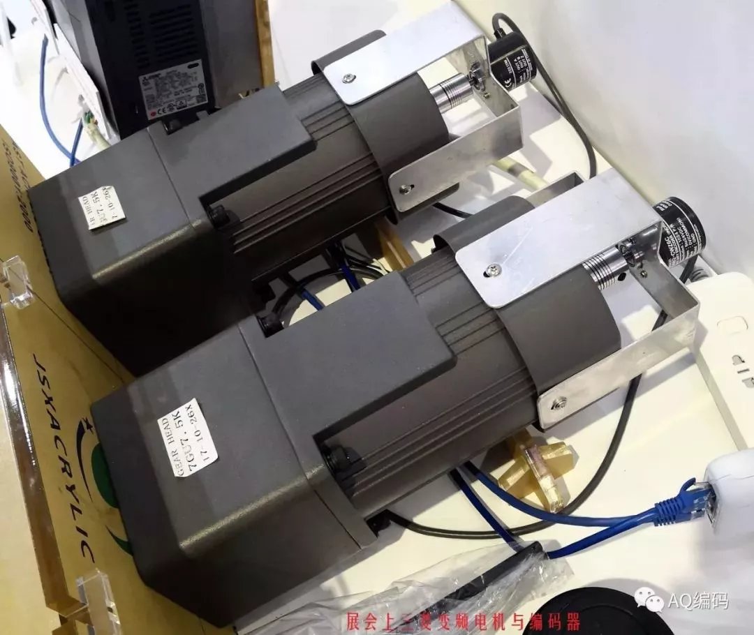

下图为工博会上KEB驱动器P6展示的双编码器闭环控制原理图
四、PLC+变频器+编码器的位置控制
变频电机也是可以做得好定位控制的
港口机械的自动化定位控制

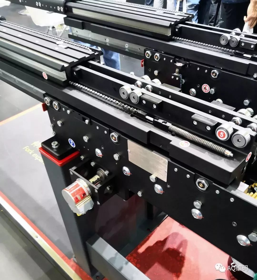

回到本文开头提出的问题, 有人说"变频电机做不好定位,要换同步伺服电机去做“,那是因为只用了一个编码器,想当然的与同步伺服电机去比较,而变频电机是异步驱动的,位置环不在电机上,是在”外环“上。
展会上出现的低速端加装第二编码器的伺服控制系统。

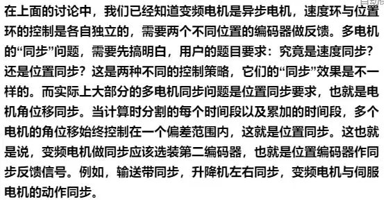

五、多电机同步控制问题,
是位置同步而不是速度同步
有关多电机的同步控制,以后会有文章再与大家一起专门讨论。

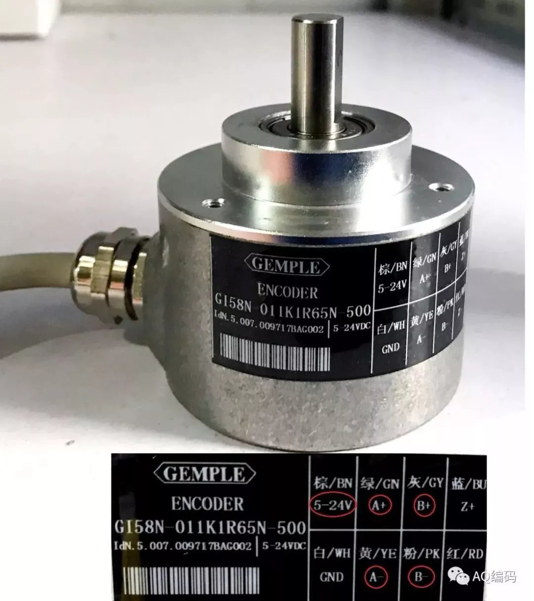

速度编码器就是增量脉冲编码器,一般以1024PPR的分辨率就足够了。
变频电机编码器建议选择双极性的输出模式编码器(A+A-B+B-Z+Z-),对应于双向感应电流都有对0V的输出通道将感应冲击能量转走。没有冲击能量堆积而不太容易损坏编码器电路。同时,编码器的工作电压范围应该较宽,电源应带有反极性保护,信号线带有短路保护,以对应变频电机启动时双向的交流耦合冲击。
增量脉冲信号编码器,输出信号为5--24V的双向的A+A-B+B-,
