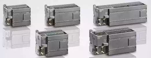

S7-200 系列:模块式(主微型PLC (Micro PLC)机采用整体式,可扩展模块)。是一种小型的可编程控制器,适用于各行各业,各种场合中的检测、监测及控制的自动化。S7-200系列的强大功能使其无论在独立运行中,或相连成网络皆能实现复杂控制功能。因此S7-200系列具有极高的性能/价格比。
西门子S7-200PLC在实时模式下具有速度快,具有通讯功能和较高的生产力的特点。一致的模块化设计促进了低性能定制产品的创造和可扩展性的解决方案。来自西门子的S7 - 200微型PLC可以被当作独立的微型PLC解决方案或与其他控制器相结合使用。
S7-200系列PLC可提供4个不同的基本型号的8种CPU供使用。有6种扩展单元,它本身没有CPU,只能与基本单元相连接使用,用于扩展I/O点数。
S7-200系列PLC的专用编程软件为STEP7-Micro/WIN。
