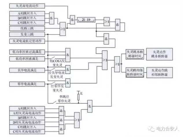

二、断路器失灵保护
断路器失灵保护是指故障电气设备的继电保护动作发出跳闸命令而断路器拒动时利用故障设备的保护动作信息与拒动断路器的电流信息构成对断路器失灵的判别能够以较短的时限切除同一厂站内其他有关的断路器使停电范围限制在最小从而保证整个电网的稳定运行避免造成发电机变压器等故障元件的严重烧损和电网的崩溃瓦解事故。
一般在220kV及以上断路器上配置断路器失灵保护功能部分重要的110kV断路器也会配置失灵功能。以下详细分析3/2接线方式下的断路器失灵保护。

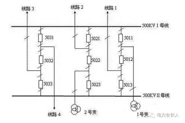

如图1所示在3/2接线方式下如果在线路2发生短路线路保护跳开5021和5022断路器。假如5021断路器失灵为了短路点的熄弧5021断路器的失灵保护应将500kVⅠ母上所有的断路器图中5011、5031断路器都跳开。
图1 500kV变电站3/2接线方式简图
如果在500kVⅠ母上发生短路母线保护动作跳母线上所有断路器。假如5021断路器失灵5021断路器的失灵保护应将5022断路器跳开并发远方跳闸命令跳线路2对侧的断路器。如连接元件是变压器则跳开变压器各侧断路器
所以边断路器的失灵保护动作后应该跳开边断路器所在母线上的所有断路器和中断路器并启动远方跳闸功能跳与边断路器相连的线路对侧断路器或跳变压器各侧断路器。
如果在线路2上发生短路线路保护跳5011和5021两个断路器。假如5022断路器失灵5022断路器的失灵保护应将5023断路器跳开并发远方跳闸命令跳2号主变各侧断路器这样短路点才能熄弧。
所以中断路器的失灵保护动作后应该跳开它两侧的两个边断路器并启动远方跳闸功能跳与中断路器相连的线路对侧断路器或跳变压器各侧断路器。
图2 失灵保护动作原理图
如果上述失灵保护不起动远方跳闸功能则利用线路的后备保护虽然可以切除对侧断路器但将加长故障切除时间。而且中断路器失灵保护基本上都具有失灵动作起动远方跳闸功能。
双母线接线方式下的断路器失灵动作过程就不再赘述要比3/2接线方式简单点。

在图1中如果线路2发生短路线路2的保护动作跳开5021和5022断路器重合闸自然也要合这两个断路器。考虑有可能重合于永久性故障线路上为减少冲击这两个断路器不应该同时重合。所以存在一个先重合哪一个的顺序问题。
究竟是先合边断路器还是中间断路器呢
如果先合中间断路器5022而又是重合于永久性故障上线路保护再去跳5022断路器。万一此时5022断路器失灵5022中间断路器的失灵保护再将5023断路器跳开并发远跳跳开2号主变各侧断路器如果线路则跳对侧断路器这将影响连接元件2号主变或线路的工作所以不能先重合中间断路器。
如果先合边断路器5021也重合于永久性故障上线路保护再去跳5021断路器。万一此时5021断路器失灵5021断路器失灵保护跳开Ⅰ母上所有边断路器并发送远跳跳开线路2的对侧的断路器线路2的连接元件或其他元件工作不受影响。
所以当线路保护跳开两个断路器后应先合边断路器等边断路器重合成功后再合中断路器此时中断路器肯定合于完好线路。如果边断路器重合不成功合于故障线路保护再次将边断路器跳开此时中断路器就不再重合。

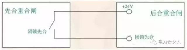

4、关于先合和后合重合闸
先合断路器合于故障后合断路器不再合闸。在3/2接线方式下对于边断路器和中断路器的重合闸存在先合和后合的问题。我们在前面谈到失灵问题时已经提到过。下面作简要说明
先合重合闸可经较短延时发出一次合闸脉冲。在先合重合闸启动时输出的开关量接点作为后合重合闸的“闭锁先合”的开关量输入。
当后合重合闸接收到“闭锁先合”输入接点闭合的信息后它的重合闸将经较长延时发合闸脉冲。后合重合闸只有在“闭锁先合”开入量有输入时才真正以较长延时发合闸脉冲。
图3 先合重合闸和后合重合闸配合图
先合重合闸
“投先合”——软压板、硬压板
短延时重合闸整定时间约0.7s
后合重合闸
“闭锁先合”开入
“后合固定”控制字
长延时重合闸整定时间+后合重合延时约1.4s

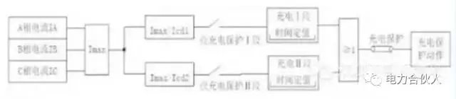

四、充电保护
当用本装置所在的断路器对母线等元件充电而合于故障元件上时有充电保护作为此种情况下的保护。充电保护由按相构成的两段两时限相过流和一段零序过流组成电流取自本断路器的TA。
当充电保护投入时相应段的相电流元件动作经相应整定延时后充电保护动作出口跳本断路器。充电保护动作后起动失灵保护再经失灵保护延时出口跳其他断路器。
图4 充电保护动作原理图
此外失灵保护、死区保护、不一致保护、充电保护动作均闭锁重合闸。充电保护仅在线路变压器充电时投入充电正常后立即退出。

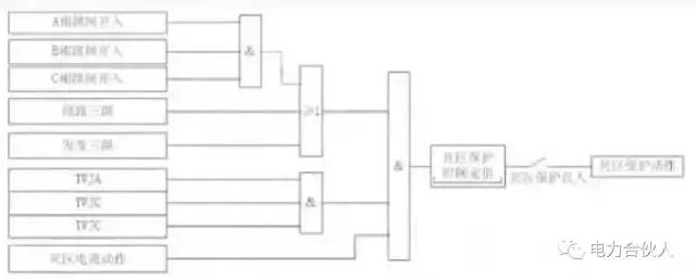

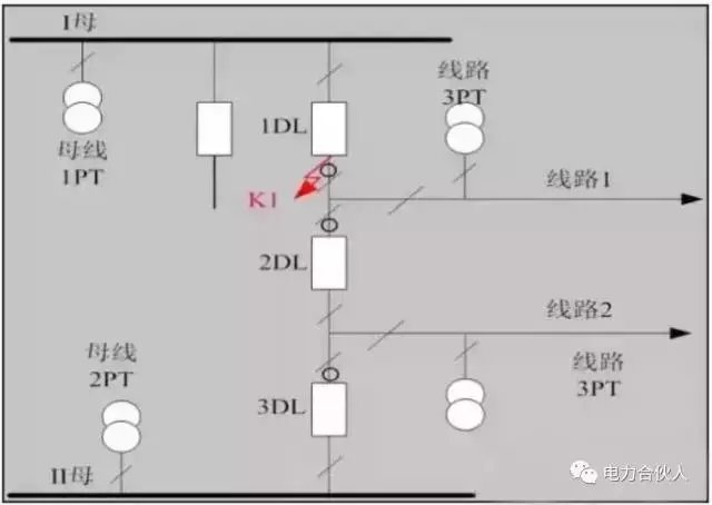

五、死区保护
死区产生原因在断路器和电流互感器之间发生短路时很多情况下保护动作后故障并不能切除。
死区的简单说明如下K1处故障在I母母线保护区内但I母保护动作跳开含1DL所有I母断路器后故障点仍在系统中此类故障即为死区故障。
死区配置的意义考虑到站内发生的此类死区故障电流一般较大对系统影响也较大虽可靠失灵来切除但失灵保护动作一般要经较长的延时所以专设了比失灵保护动作快的死区保护。
图5 死区原因示意图
死区保护的投入在失灵保护投入的基础上死区保护控制字也投入死区保护功能才起作用。
死区保护的动作三相跳闸信号例如发变三跳、线路三跳、或A、B、C三个分相跳闸同时动作三相跳位TWJ信号死区电流动作经死区延时起动死区保护。
死区保护的出口和断路器失灵保护的出口一致即边断路器的失灵出口跳哪些断路器则边断路器死区出口就跳哪些断路器。
这就是死区保护依附于失灵保护压板的原因死区保护也可理解为一种另类的判据不同延时不同失灵保护。
