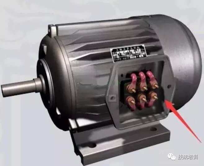

1、选择合适的摇表:如果被测电机额定工作电压是380伏,那么我们可以选择500V的摇表。

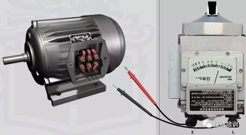

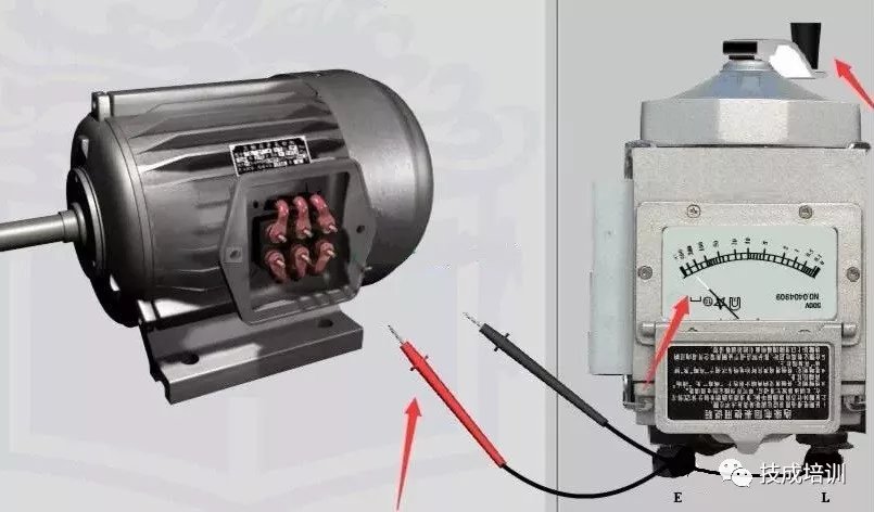

2、摇表放平,做个短路测试,两支表笔短接,摇动手柄指针接近0就是好的。
3、再把两支表笔分开,摇动手柄,指针接近无穷大就是好的。

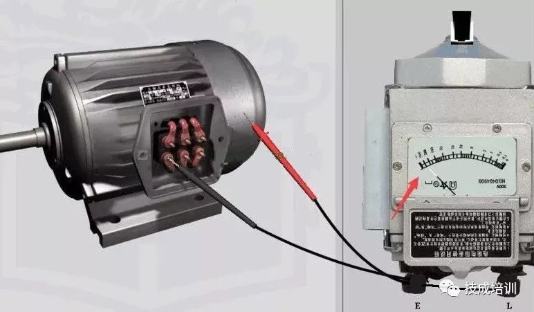

4、测量时最好把三相电机的连接片去掉,外壳接地,三个绕组的底部接线端我们编一下好,从左到右UVW。

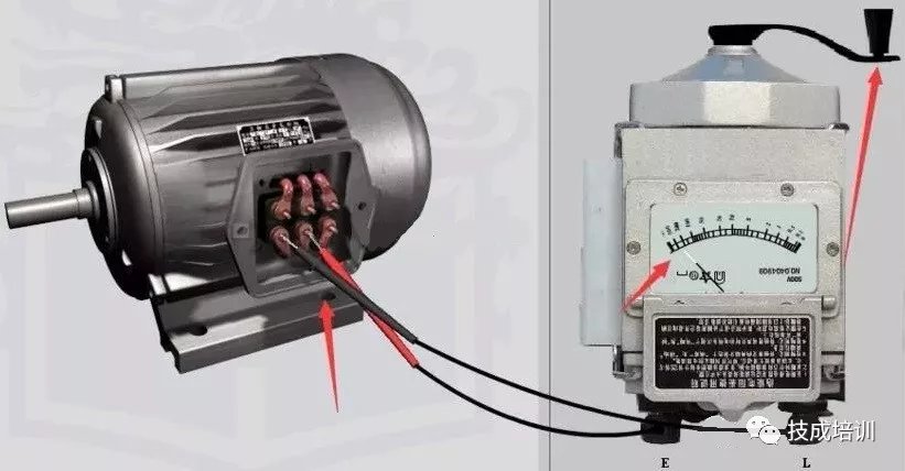

5、第一步:测三相输出端与外壳的绝缘电阻,E接触电机外壳,L分别接触UVW三个接线端,以每分钟120转左右的速度摇动手柄,待指针稳定在无穷大附近时即为绝缘良好。

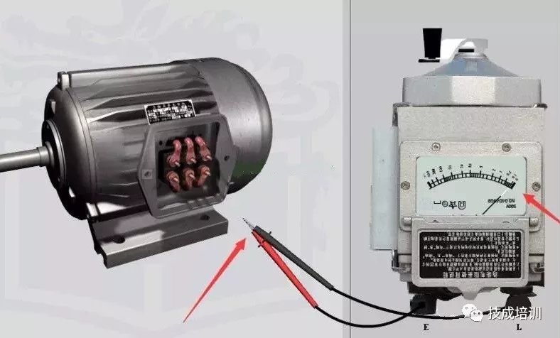

6、第二步:测UVW三个接点之间的绝缘,两两测量一次,三组数据指针均为无穷大即为绝缘良好。

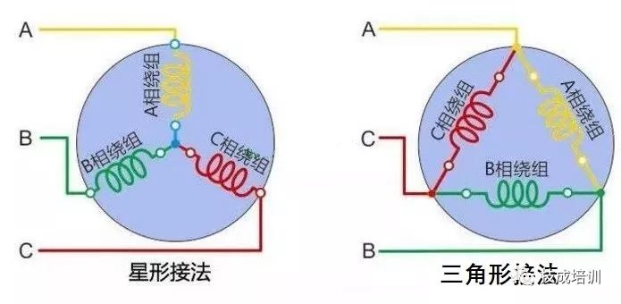

7、如果不拆连接片也可以测量,这是星形和角形接线的区别,星形时可以测UVW三个点和中性点之间的电阻,三组阻值相近即为良好,角形时UVW三个点两两测量,阻值相近即为良好。用万用表测量电阻值更精确,同时测一下对地电阻。
如何检测电机的好坏?
1、摇表摇,500V的摇表即可,摇三个接线柱上的线对电机外壳的绝缘阻值,应该在0.5M欧以上就说明没有对地短路。
2、万用表测:测A/B/C三相间的阻值,是否相等,应该是差不多,差的太多也能转,但是用不长了,记住电机越大,阻值越小!但是不能三相都为0欧,除非你是特别大,如50KW以上的电机!记住如果是调速电机的6个端子阻值可不一样。
3、检查轴承、风扇,一般缠电机就让全换了!因为有时候轴承抱死也会烧电机的。
4、电机的空载电流一般为额定电流的10%~50%,有时电机空转电流还为零。
5、电机额定电流运行时,是满负荷运行,输出功率基本为100%。运行电流小,说明电机输出功率变小,是轻负载运行。
