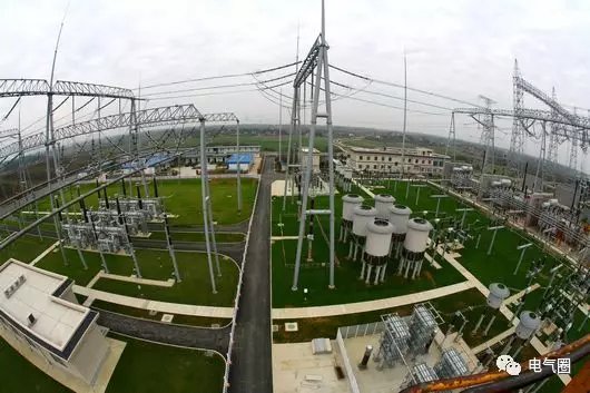

1高压线变电站的作用
生活中我们常见的高压线变电站大多属于交流输变电设施,为高效、高质量的将电能从远方的发电厂输送到用户,电能必须经历一个“升压-输送-降压-输送”的过程。
由此可见,要“电”不要“变”目前的技术下是不可能实现的。
2变电站为什么要建在城区?
城区110千伏变电站的供电半径一般在2公里左右,城市越大,变电站供电半径越小。
由于变电站的供电距离和供电能力是有限的,为了满足人口密集地区的电力需求,避免拉闸限电,有些变电站需要建在城区。

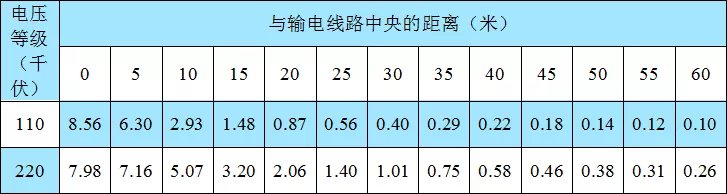

高压线周边工频磁场强度的主要取决于线路电流的大小、线路导线的排列方式、观测点与导线的距离等。典型110千伏、220千伏输电线路的工频电场强度如下表所示。
典型输电线路工频磁感应强度(单位:微特)
而变电站厂界的工频磁感应强度不超过10微特,也是远低于100微特的国家标准限值要求的。

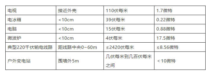

通过高压线变电站PK家用电器,我们就明白了。
在满足国家标准的要求下,高压线在经过居民区时均会采取高跨设计,地面的工频电场强度和工频磁感应强度会进一步降低。而变电站的周围存在的电磁环境水平和家用电器水平相差无几。
1、高压线变电站不产生辐射
2、高压线变电站产生的工频电磁场不会影响身体健康
3、高压线变电站周围的工频电磁场满足国家标准,有的甚至和家用电器相当。
