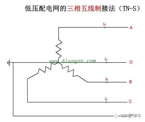

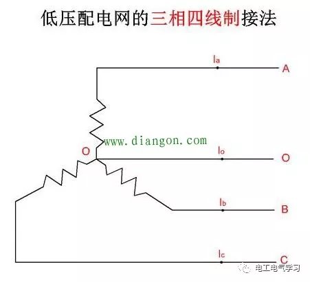

三相四线制是指ABC三相供电,外加一条零线。
三项五线制是指ABC三项供电,外加一条零线O,再加一条地线E;
其实严格来讲,三相五线制的叫法是错误的,它的学名叫“TN-S”系统;T代表大地,N代表零线,S代表分开。
TN-S是一种接地方式,但是实际应用中,我们发现三项五线制这种叫法比较直观,所以一直沿用它,我们不用纠结这个叫法,大家知道一下就行;存在的即是合理的,所以我们仍然用三相五线制吧。
那么我们接下来说说这个三相五线制;
一般在工厂中对应的是高压变压器的输出侧,指从变压器的出线侧有5根线。
对于这个电气系统,最明显的特征是多出来一个地线。
那么零线和多出来的地线分别是什么作用?
零线是工作电源线,即零线是允许有电流的,有电流的话就有电势,就是电压
地线是非工作电源,是起到保护作用的,保护人员和设备,所有设备的金属外壳都接到地线上了,操作人员会直接接触到,所以不应该有持续的电流,只允许有非常微弱的感应电流。

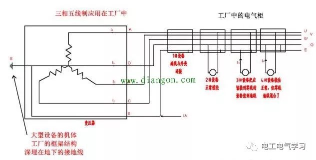

大家看上图可看到,零线和地线最终连到了一起,所以用表测是接通的,那么为什么不能混用呢?
其根本原因就是虽然最终都汇到一起,但是一个是有电流的,另一个是没有电流的。我给大家举个例子。
假设工厂有一个变压器,四套设备,设备供电如上图。(工厂实际的供电系统远比上图更加复杂,混乱)
其中1#2#设备是按照规范安装接线使用,3号把应该接到零线上的电源线接到地线上,4号则接线正常,但把零线地线接到一起了,那么会有什么问题?
1#2#连接正常所以,零线有电流,地线只有一些感应电流,非常弱小,几乎检测不到;diangon.com但是3#4#接错了,所以3#4#的地线有电流,它的电流应该是3#设备的零线电流加上4#设备的一部分零线电流,而这些电流也会污染1#2#的地线,也就导致这一支路的地线带电流了。
还是那句话,有电流就有电动势,也就是电压,所以,这支地线不纯净了,而且所有设备的外壳全都接到这条带电的地线上了,也非常危险。
举个不太恰当的例子方便理解,假如一个市里有两条河,一条河是运输废水的,另一条河是运输饮用水,但它们的终点都是污水处理厂。
假如有人把废水排到饮用水的河里,那么即使河水有一定的自去污能力,但污水排放点附近的水也是污染的,人饮用了会生病的;如果污水排放到饮用水里非常多,那么整个市的人都会生病。
三相,我们很容易理解,就是发电机的三个绕组,它们之间的电角度是120度。
“线”,按GB 16895中规定,指的是三相配电系统中在正常运行中有电流流过的导线叫做“线”。三条相线,在正常运行时是有电流流过的,它们当然属于线的范畴。中性线,在正常运行状态下,由于三相不一定平衡,因此中性线也有电流流过,因而也被称为“线”。

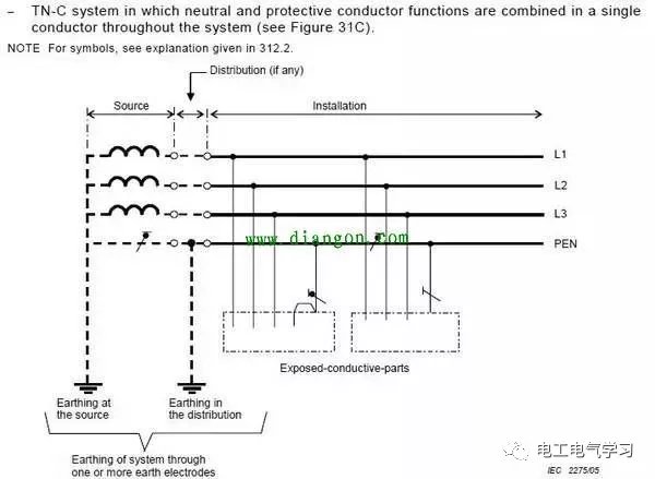

1)如果电力变压器的中性点直接接地,然后把中性线N和接地线PE合在一起以PEN的型式接入电路,这在IEC 60364和GB 16895中被定义为TN-C系统。注意PEN的称呼,叫做保护中性线,或者叫做保护接地线。见下图:
此图是IEC 60364对TN-C的权威定义。我们看到三条相线L1、L2、L3,还有保护接地线PEN。
注意:TN-C是三相四线制。
请特别注意:PEN线在引入用电设备时,首先接到用电设备的外露导电部分,也即用电设备的金属外壳,然后才接到用电设备的中性线接入端子。这种接线方法有两重意义:第一说明PEN线的功能以保护为优先,第二说明PEN线具有中性线的特性。
在讨论接地系统时,保障人身安全永远是第一位的。
因为PEN线是以保护为主要目的,但我们看到,当PEN线引入负载时在某处断线,则断点后侧的PEN线上的电压会因为负载不平衡而上升,最高可能会升至相电压。因此,IEC 60364和GB 16895规定:TN-C系统可用于三相不平衡的系统,但不得用于具有火灾隐患的场所。例如油库、矿山、港口等等。同时,还强制性地要求TN-C系统的PEN必须多点接地。

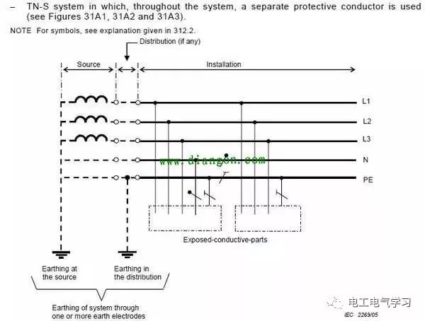

2)如果电力变压器的中性点直接接地,然后把中性线N和接地线PE分别引出,这在IEC60364和GB16895中被定义为TN-S接地系统。见下图:
此图是IEC 60364对TN-S的权威定义。我们看到三条相线、一条中性线N和一条接地线PE。
注意:TN-S是三相四线制,不是三相五线制!
TN-S接地系统中,N和PE被分开了,两者的功能也单一化了。
值得注意的是:PE线在负载侧是可以再次接地的。IEC 60364并没有限制PE线的接地次数。但是,PE线和N线不得再次合并,两者必须相互绝缘。
利用PE线的重复接地,我们可以实现用电设备处的等电位连接技术。所谓等电位连接,是指把相关的若干用电设备的外露导电部分相互连接起来,再一点接地。当然,PE线在这里也被再次接地。这样的好处是:若发生了相线的碰壳事故,由于有了等电位连接的保护,人身安全得到了有效的保障。
根据IEC 60364和GB 16895,根本就不存在所谓三相五线制这种说法。这种三相五线制的称呼是我们中国人自己发明的。一旦走出国门,甚至只是到了香港或者台湾,若我们对当地的电气工作者说三相五线制,会被别人耻笑!!!

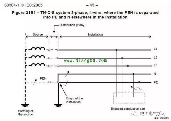

3)如果低压配电系统的接地系统是TN-C,但在电源入户前,把PEN再次接地,然后分开为PE和N,这种接地系统被IEC 60364或者GB 16895称为TN-C-S。见下图:
此图是IEC 60364对TN-C-S的权威定义。这种接线方式也是我们家中配电箱中的最主要接线方法。
值得注意的是:PE和N一旦分开后,不得再次合并。PE和N两者之间必须绝缘。

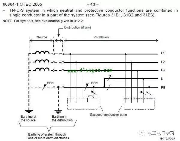

第二,关于TN-C-S
对于居家和办公用电当然可以使用TN-C接地系统。IEC 60364规定,当PEN线引到入户处时,必须接地,然后分开为PE线和N线。这就是TN-C-S接地系统。
我们再次认真地看看TN-C-S接地系统,如下:
注意第一个负载接在TN-C系统中,所以PEN线首先引到负载的保护端子,然后再引到中性线端子;第二个负载接在TN-C-S系统中,所以PE线引到保护端子,而N线则引到中性线端子。
在TN-C-S接地系统中,一旦PE和N分开,就不得再次合并。
在实际使用时,如果变压器与低压一级配电设备(低压进线和馈电开关柜)的进线回路距离比较近,可以取消变压器中性点的接地。变压器引三条相线和一条N线到开关柜中,在开关柜的进线回路中统一接地。
由此可以看出:真正的TN-S其实是不存在的。绝大多数低压配电网的接地系统都是TN-C-S。
