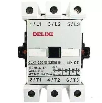

以50千瓦电机为例,选择电缆和接触器的方法
首先选电缆,50KW电机,额定电流大约100A。按“十下五,百上二,二五三五四三界”的口诀计算电缆截面积的话,35平方铝线载流量为105A,铜线升降算,就是25平方的铜线,也就是说,选25平方铜线就可以胜任,但考虑到电机会长期运行,为了不发热,我建议他用35平方铜线。当然,星三角降压启动从接触器到电机除了接地线,需要六芯电缆,也就是两根电缆,如果接触器到电机距离远的话,也得考虑成本。他说距离不远,也就几米。
选接触器,星三角一般都用三个接触器,考虑电机启动电流大,直接启动是额定电流6倍左右,星形启动是角形的三分之一,也得200安左右。他让我推荐一个型号的接触器,我就推荐了CJX1-250接触器。

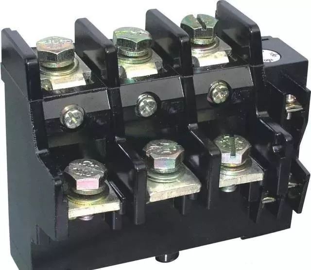

还有热继电器,热继电器主要是调它的整定值,100A的额定电流,整定值选择比额定电流略大,比如1.05倍。将整定值调到105A就可以了,或者102A,不要太大。
当然,这只是我的一个建议,或许还有更精确的选法。同行朋友们有什么不同意见可以评论里提出来。
