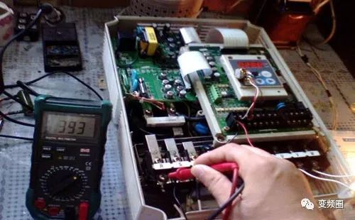

总的来说,故障变频器的检查要从外到内,由表及里,由静态到动态,有主回路到控制回路。以下三个检查一般是必须进行的。
用万用表检测输出端子分别对直流正极和负极的二极管特性和三相平衡特性。这步可以初步断定逆变模块的好坏,从而决定是否可以空载输出。如果出现相间短路或不平衡状态,就不可以空载输出。
开盖观察,如果上面两步没有发现问题,可以打开机壳,清除灰尘,认真观察变频器内部有无破损,是否有焦黑的部件,电容是否漏液等等。
