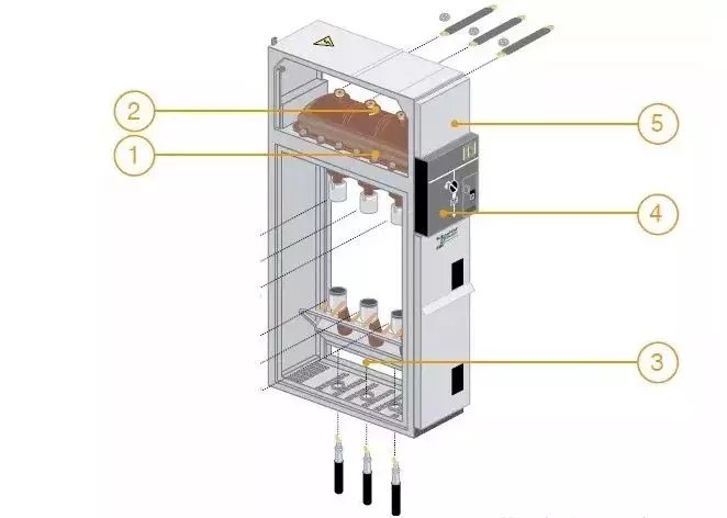

(1)环网柜-负荷开关柜
用于低基配电室或变压器容量小于1250kVA的高基配电室。
常用配电柜型号:HXGN15-12、Safe-Ring(ABB)、SM6(施耐德)
1开关间隔;2母线间隔;3电缆间隔;4操作机构间隔;5控制保护间隔

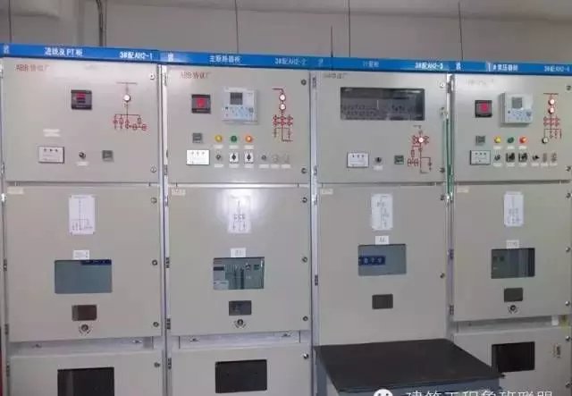

(2)中置柜-断路器柜
用于高基配电室内(一般单台变压器容量大于1250kVA以上使用)。
常用型号:KYN28-12,UniGear ZS1(ABB)、Mvnex(施耐德)
常用断路器型号:VD4(ABB)、VS1(国产)
1二次仪表室;2母线室;3断路器手车室;4电缆

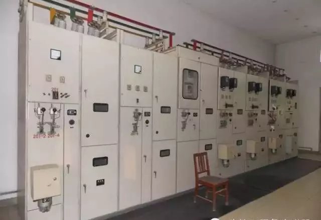

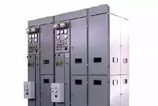

(3)固定式配电柜
在较老配电室常见:GG1A-12(F)

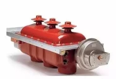

3、高压负荷开关(ABB-SFG)
高压负荷开关具有简单的灭弧装置,能通断一定的负荷电流和过负荷电流,但是它不能断开短路电流,所以它一般与高压熔断器串联使用,借助熔断器来进行短路保护。

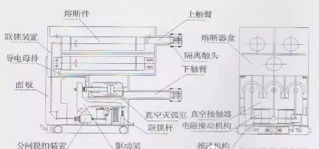

8、高压熔断器
熔断器是最简单的保护电器,它用来保护电气设备免受过载和短路电流的损害。
保护变压器:SFLAJ-12kV
保护电压互感器:XRNP-12/0.5
户外跌落式:HRW12-10

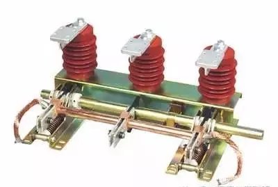

9、高压接地开关(JN15-12/31.5)
使用于12kV及以下交流50Hz的电力系统中,可与各种型号高压开关柜配套使用,亦可作为高压电器设备检修时接地保护用。

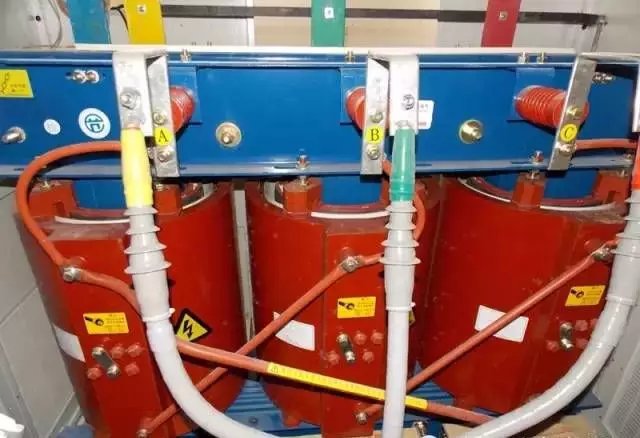

1、干式变压器
  • 内部材质:硅钢片(环氧树脂包封(SCB)、非包封(SGB))
  • 内部材质:非晶合金(SCBHR)

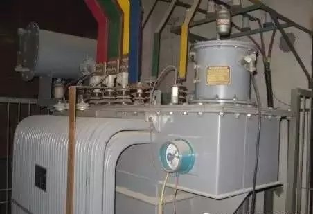

2、油浸式变压器(S11)
室内油浸变压器
室外油浸变压器

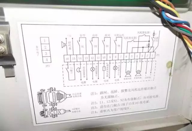

变压器温控器功能:
  • 显示变压器绕组内温度
  • 控制风机启停
  • 向高压柜发出保护信号(高温保护、超温跳闸、变压器开门动作)

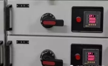

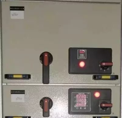

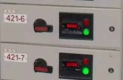

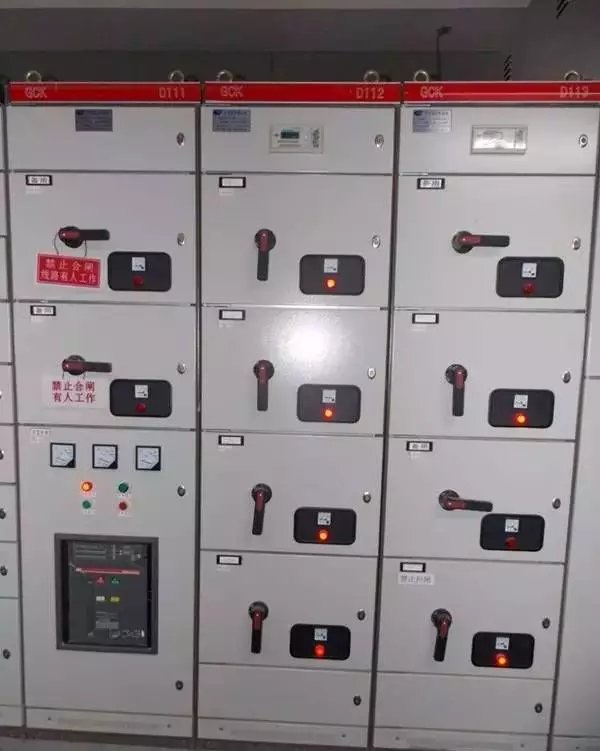

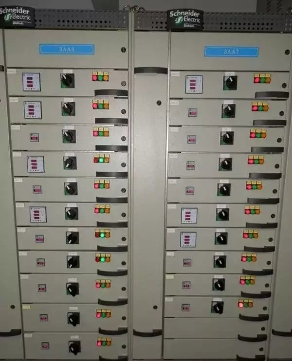

1、380V常用低压配电柜柜型
(1)低压抽出式配电柜:GCK、GCS、MNS
(GCK)
手柄只有分闸、合闸两个位置

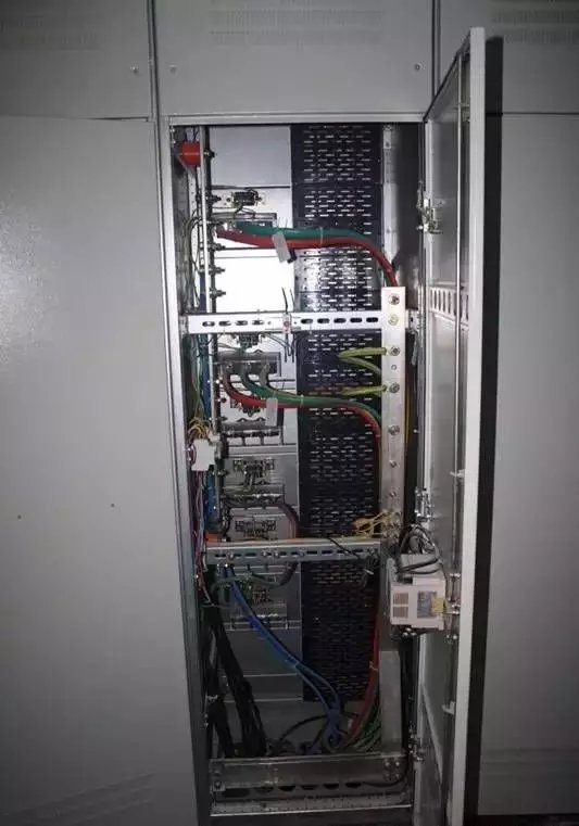

GCK柜柜后,已安装电缆
(GCS)
手柄有工作、分闸、试验、隔离、抽出位置

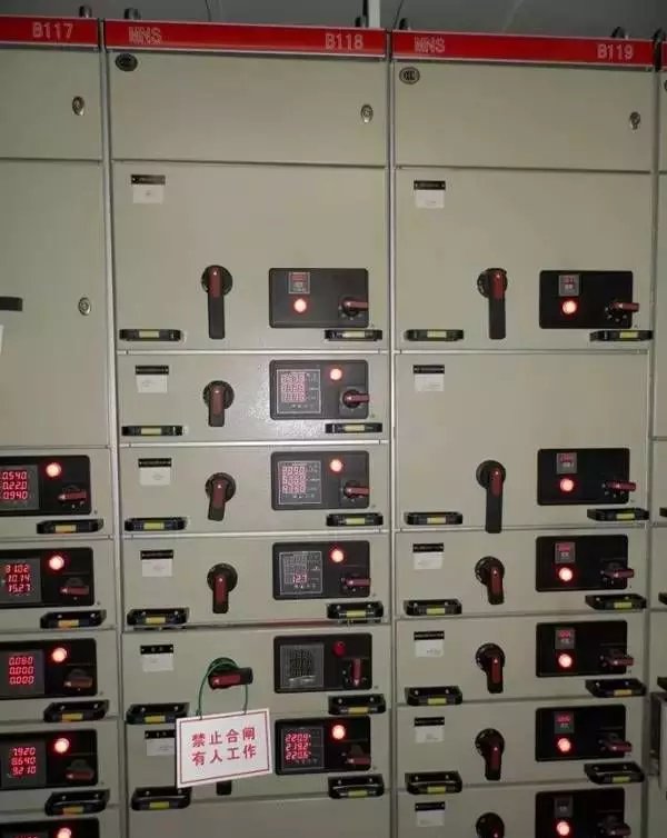

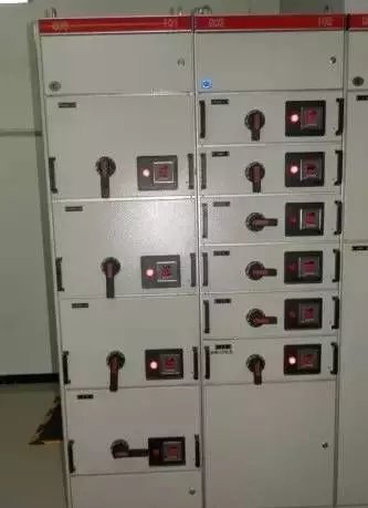

(MNS)
手柄分两个,主手柄为分合闸位置,副手柄为试验、隔离、抽出位置
GCK、GCS、MNS柜的主要区别:
  • GCK、GCS柜国内自主设计开发,MNS柜从ABB公司引进。
  • GCK、GCS采用8MF型材,MNS采用C型材。
  • GCK最小模数为1个单元,GCS最小模数为1/2个单元,MNS最小模数为1/4个单元。
  • GCK每面柜子最多9层,GCS每面柜子最多11层,MNS每面柜子最多9层并可以做成双面。

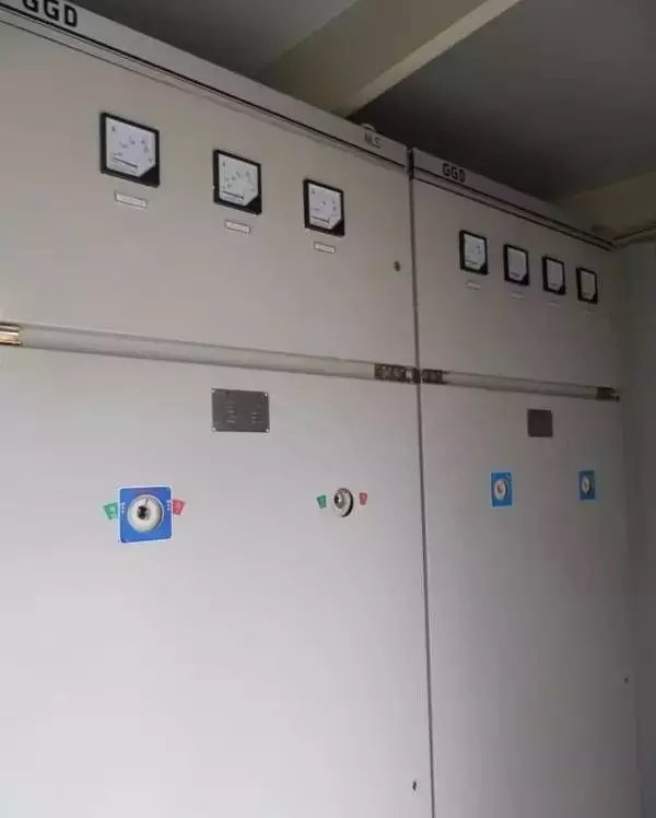

(2)低压固定式开关配电柜:JYD、GGD
(JYD)
(GGD)

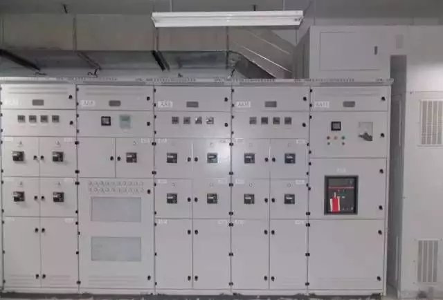

(3)全封闭分割式配电柜:GFB2-2008(新柜型用于低基配电室)
(GFB)
北京市电力公司“五统一”标准出台后,与生产厂家一同开发、设计的用于低基配电室的低压柜,目前新建低基配电室必须采用此柜型。

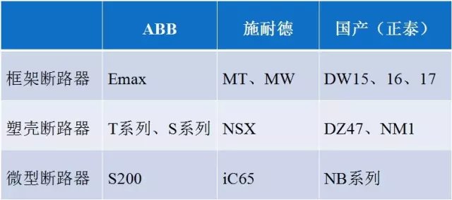

断路器型号汇总

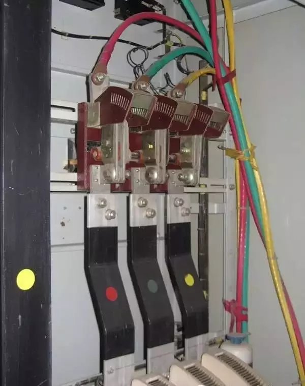

3、刀闸

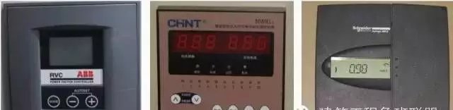

7、功率因数控制器(ABB-RVC)
作用:控制电容器的投切时间及顺序。
电容器运行方式:顺序投入,先投先分。

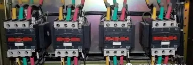

9、接触器(电容器专用)
作用:投入或切除低压并联电容器。接触器带有抑制涌流装置,能有效地减小合闸涌流对电容的冲击和抑制开断时的过电压。

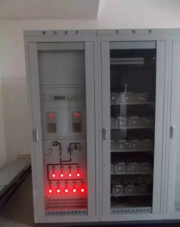

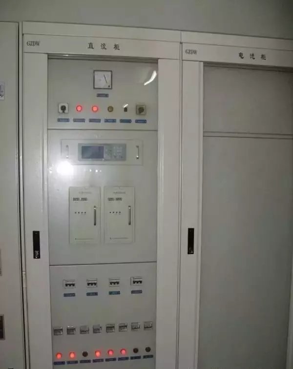

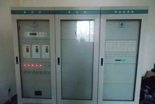

四、10kV配电室直流设备简介
充电机屏
电池屏
中央信号屏
  • 用途:为高压柜提供操作电源、控制电源。
  • 技术参数:电压等级(110V、220V);电池容量(65Ah、100Ah)
  • 组成:充电机屏、电池屏、中央信号屏
  • 安装位置:值班室或便于运行人员观察的地方
  • 生产厂家:华隆机电、合欣机电
  • 直流系统一般均设置485通讯接口。
1、直流屏(充电机屏)
由配电室低压侧两段母线分别引两路交流电源,向电池充电。
由电池引出直流电源向高压侧保护及控制回路输出电源。
2、电池屏
220V直流系统,电池屏内共计18块电池,每块电池电压为12V。
电池间为串联方式连接。
3、中央信号屏内光子牌
高压柜内综保发出保护信号,或充电机屏发出报警信号,对应光字牌上的指示灯亮起,报警铃响。按下复位键恢复正常。

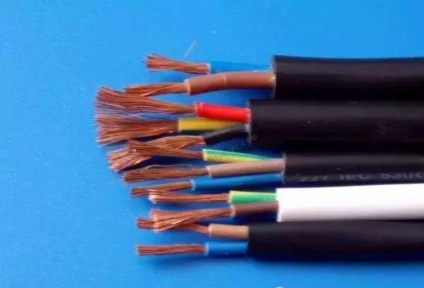

2、VV电缆(一般25mm以下使用)
铜芯聚氯乙烯绝缘聚氯乙烯护套电力电缆
前面加K(控制电缆)、R(软线)
后面加P(铜屏障)

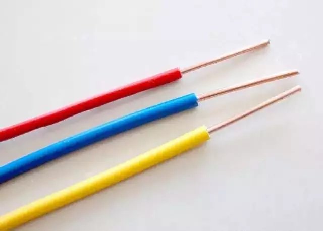

3、BV、BVR电线
铜芯聚氯乙烯绝缘(软)电线,型号:1.0、1.5、2.5

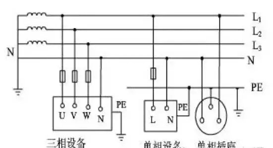

2、TT系统
电源中性点直接接地,所有设备的外露可导电部分均经各自的保护线PE分别直接接地。
