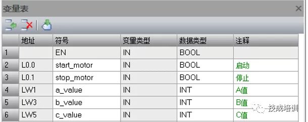

二、变量类型IN
变量类型IN称为输入类型,是“只读”变量,用于把外围的数据或状态传入到子程序中进行运算,若把子程序看作成一个指令(如一个加法指令),那么输入参数就相当于指令的IN的管脚。该变量建立后,在调用子程序时位于子程序的左侧。由于是把数据传入子程序中,所以该形式参数在赋实参时可使用常数、存储器或指针。
变量建立时只需要建立符号名称和选择对应的数据类型即可,至于该变量的地址,系统会自动分配一个局部存储器的地址,注意该地址不可修改,如下图所示,第一个地址的符号命名为“Start_Motor”,选择数据类型为“BOOL”后,系统自动给其分配了一个L0.1的局部存储器地址。

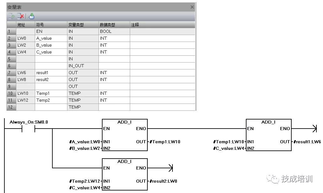

五、变量类型TEMP
变量类型TEMP称为临时变量,该变量与前面所介绍的三种变量的最大区别就是不参与对子程序数据传递,即不把外围的数据传入到子程序,也不把子程序的运算结果传递出子程序,该变量主要用于子程序的内部暂存中间运算结果使用,所以该变量类型无需赋实参。
Temp变量在运算前一定需要有一个确定的值,若没有确定值不能参与运算,否则会出现运算结果数据的混乱,如同下图所示:
图中有两个临时变量,分别为Temp1和Temp2.从程序中可发现,对于Temp1在用于后面的运算时,可知道他的值是由两个输入变量相加后的结果,它时一个确定的指。而对于Temp2这个临时变量,在进行加法运算时,并不知道他的值时多少,所以它不是一个确定的值,那么在程序执行后,Result1可得到一个正确的结果,而Result2得不到一个正确的结果。

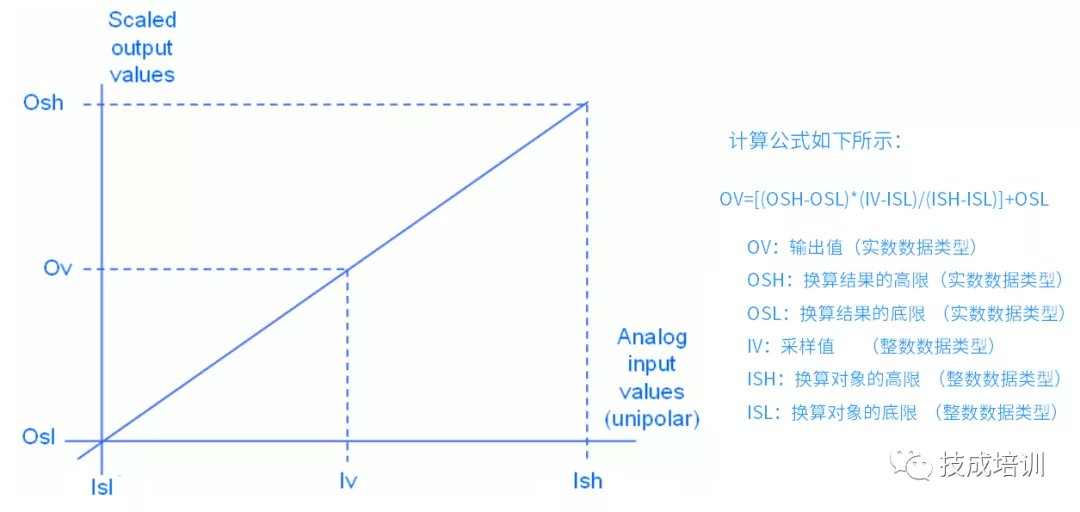

模拟量采集换算的计算公式如所示,其中ISl和ISH分布表示的是转换后的数字量范围,OSH和OSl表示的是传感器检测范围。
程序编写时,必须全部转换为同一数据类型进行使用,在该公式中不同变量的数据类型如下:
Ov:Real
    Osh/Osl:Real
Iv:INT
    Ish/Isl:INT

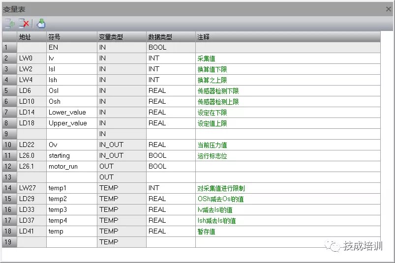

从这个公式中我们可以OSL和OSH,ISL和OISL以及IV都是我们需要从外围给入到这个计算的子程序中,所以这些变量在建立的时候建立为IN的类型。

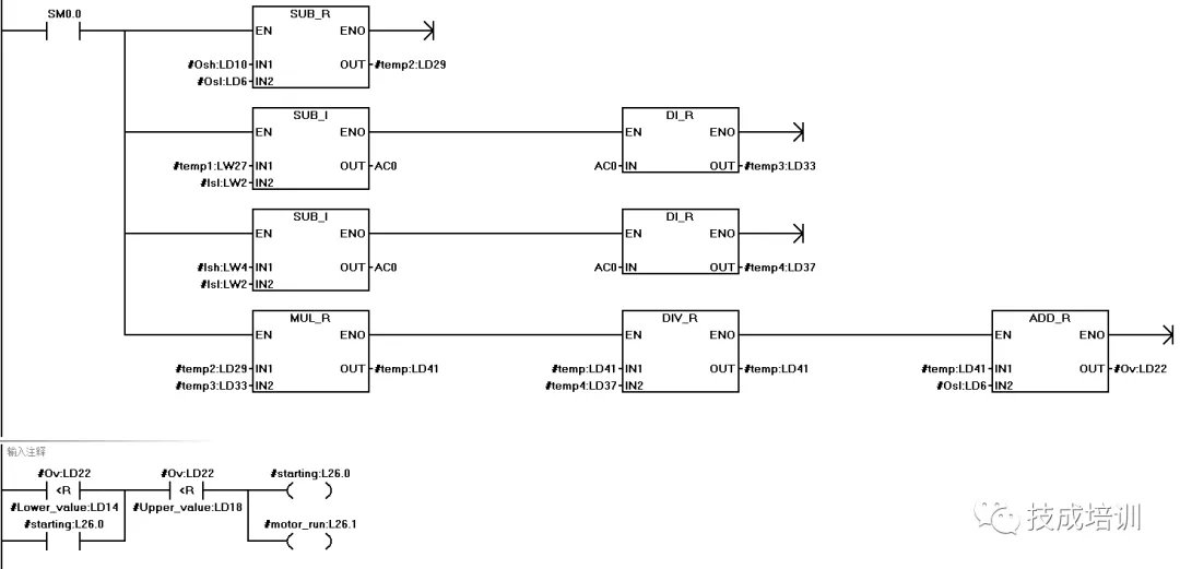

公式中的“OSH-OSL”、“IV-ISL”和“ISH-ISL”以及把整数的数据类型转换为实数的数据类型等,这些计算结果都需要进行暂存,所以可建立TEMP的变量来存储。
对于输出结果OV,在这个公式中是一个输出的结果,是一个可写的变量,但后续还需要用于与设定的上下限值做比较,因此还需要去读取他的值,那么该变量也是一个可读的变量,所以建立时可建立为IN_OUT变量。
对于电机的运行标志位,在低压下限设定值时启动,高于上限设定值时停止,在两个限制值之间时需要进行自保持,所以需要用到他的触点进行自锁,这也是一个可读可写的变量,同样建为IN_OUT的变量类型。
对于空压机电机的启动信号,电机运行标志位为1就输出,为0就断开,程序中只需要用到该变量的输出线圈即可,所以在建立时建立OUT类型的变量。
七、编写带参数的子程序
(1)程序编写及变量表的建立,按照上述分析对该程序中需要用到的变量表进行建立,并对每个变量,分配好对应的数据类型,变量表的建立和变量数据类型的分配入下图所示:

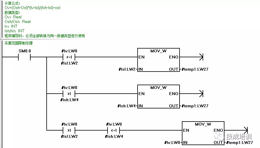

(2)限制值程序的编写,对采集到的数值进行范围的限制,保证该参加值的范围是在采集值的上下限之间的数值。
(3)根据计算公式的要求进行计算程序的编写,同时把不同的数据类型转换为相同的数据类型做运算,然后根据计算的采集值的大小与设定的上下限制做比较实现对电机的启停控制。

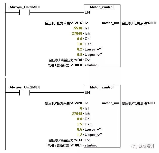

多次调用带参数的子程序,给其赋予不同的实参,这样可是实现对多台电机的启停控制,如下图所示,假设第一台空压机的上下限设置频率为0.2MP和0.8MP,传感器的检测输出信号为4到20mA,检测范围为0到1MP,第二台电机的上下限设置频率为0.5MP和1.2MP,传感器的检测输出信号为0到10V,检测范围为0到1.5MP,程序的调用及实参的分配如下图所示:
