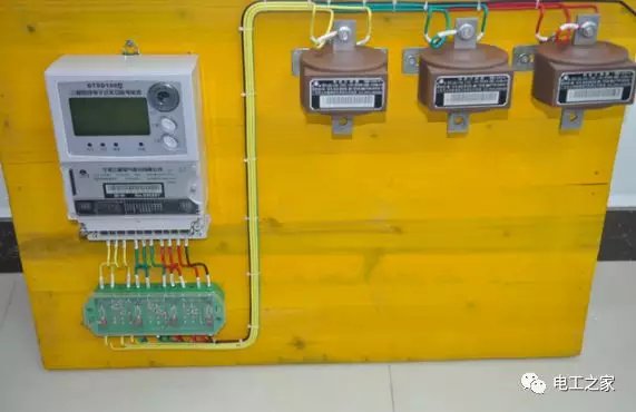

1就位
将电能表、电流互感器、联合接线盒等设备安装就位,布置原则是电能表与联合接线盒之间的垂直距离为15厘米,电能表边距大于4厘米。互感器之间的水平距离为15厘米。

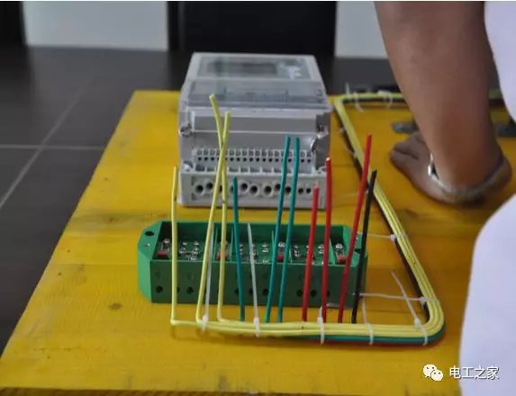

3绑扎
绑扎过程中严禁出现交叉,扎带的方式是第一条扎带绑紧,从第二条往后的扎带预留可以活动的空间,便于快速绑扎,平均每7-10厘米绑扎一个。
将捆扎好的导线线头对应接线盒各相电压、电流接线孔距离依次将导线弯折,先弯折靠近导线走向的导线。最好对应孔距。
小技巧
捆扎导线时,对应的3根黄色、绿色、红色导线和1根黑色导线按照“3-4-3”的位置排列,即:黄、红两色在外层,绿、黑两色在内层,黑色靠外。捆扎后的导线不叉色。
4走向
将各个弯折点用扎带捆扎,对齐后按照预留8-10mm的长度剪齐(在互感器的一侧视具体情况而定)。

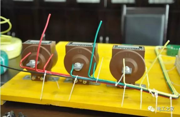

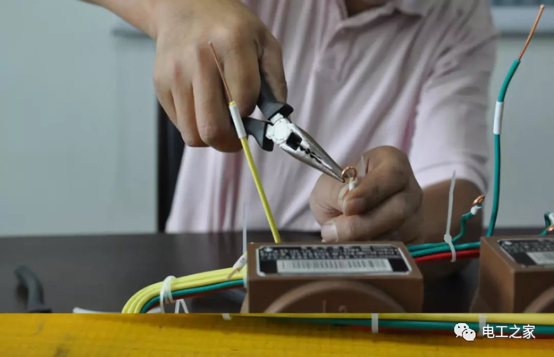

6接互感器侧
做线圈,做法:将导线折弯45度,用尖嘴钳弯成圆形

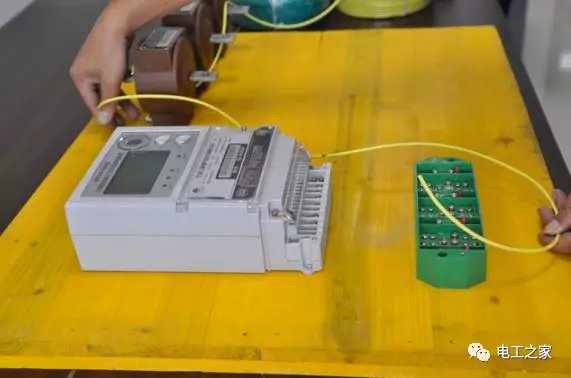

7接电能表侧
按照接线盒到电能表之间的距离依次分色拆线接入;
