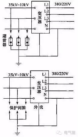

3高压侧装设阀型避雷器或保护间隙
        高压侧装设避雷器主要用来保护主变压器,以免高电压沿高压电路侵入变电所,损坏变电所这一最主要的设备,为此,要求避雷器或保护间隙应尽量靠近变压器安装,其接地线应与变压器低压中性点及金属外壳连在一起接地,如下图所示。

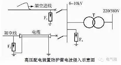

6kV~10kV配电装置对雷电波侵入的防护接线示意图如下图所示:
        在每路进线终端和母线上,都装有阀型避雷器。如果进线是具有一段电缆的架空电路,则阀型或排气式避雷器应装在架空电路终端的电缆终端头处。
