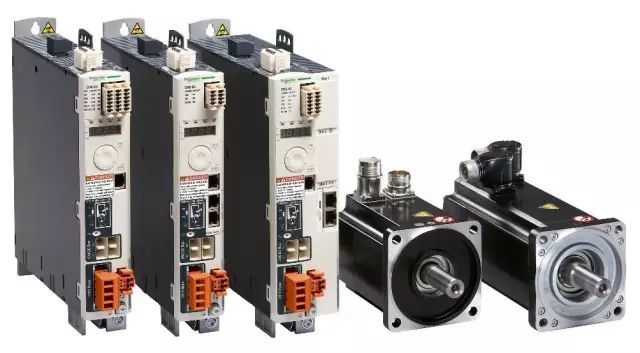

伺服驱动器是用来驱动伺服电机的,伺服电机可以是步进电机,也可以是交流异步电机,主要为了实现快速、精确定位,像那种走走停停、精度要求很高的场合用的很多。
变频器就是为了将工频交流电变频成适合调节电机速度的电流,用以驱动电机,现在有的变频器也可以实现伺服控制了,也就是可以驱动伺服电机,但伺服驱动器和变频器还是不一样的!可伺服和变频器的区别究竟是什么,让我们一起来探个究竟。
